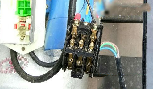

    上门维修收到其他维修同行的一台黑猫集团清洗机械有限公司生产的QL 380型高压冷水清洗机,通电后按电源启动键无反应。拆开上盖直观检查,机器旁边启动按键处有一个接线盒,拆开用万用表检查各接点接触良好。电机上方有一个蓝色启动电容并与旁边的接线盒连在一起,拆开该接线盒,里面只有电容、电机的接线端子,无松脱现象。

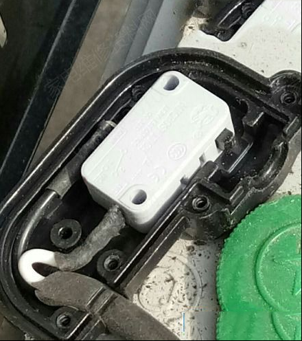

       另外,从按键接线盒到前边的水泵处有一连线,接在一个黑色的塑料盒子里。拆开检查,发展里面装有一个微动开关,检测为常开。检测开关输入输出的两条线,电阻无穷大,说明开关已断开。经对洗车机的工作原理进行分析,此开关的作用应该是关枪停机,而且在塑料盒下方可以看到有很小的调整螺丝。试着松开调整螺丝,把螺丝帽向上旋转一圈,拧紧调整螺丝,试机故障机修到这里,终于修好值得探讨。。
