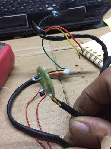

摘要: 一用户到我维修部,送来收到其他维修同行的一台A.O史密斯速热式电热水器,故障是能开关机显示设定温度灯在打转不加热不显示实时温度,初步判断是水流传感器坏了,拆机检查确定无疑,手上没有配件找了个三线的技改,首先拆开 ...

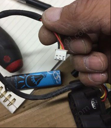

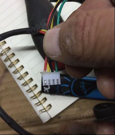

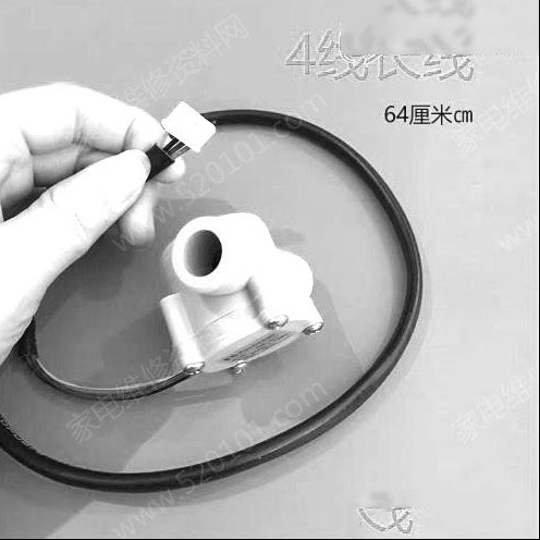

    一用户到我维修部,送来收到其他维修同行的一台A.O史密斯速热式电热水器,故障是能开关机显示设定温度灯在打转不加热不显示实时温度,初步判断是水流传感器坏了,拆机检查确定无疑,手上没有配件找了个三线的技改,首先拆开原件将绿线与黑线相连的ED-108拆下,代用件拆线对应的将到4线原件线排上,切断线线并将ED-108与黑线连接,线留长一点,这时将ED-108绑在进水管上即可,它是检测进水温度的。离线无水测试需要注意,将发热管供电断开,用压缩空气吹到进水口代替水流,开机能显示实时温度同时继电器动作即可认为正常。
