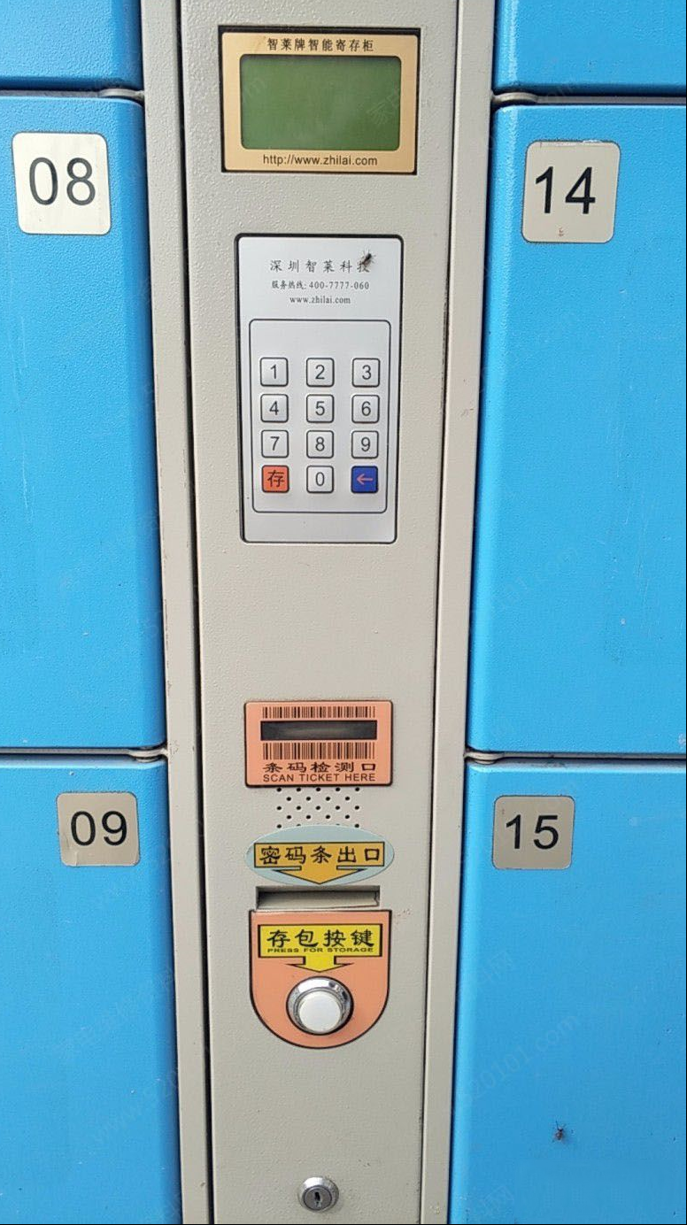

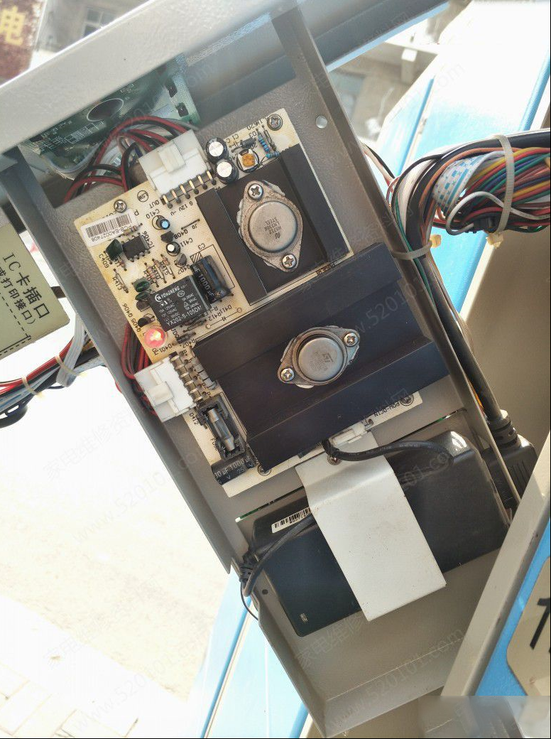

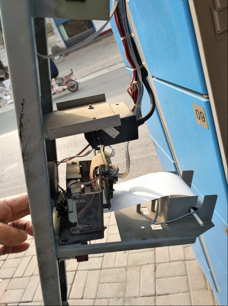

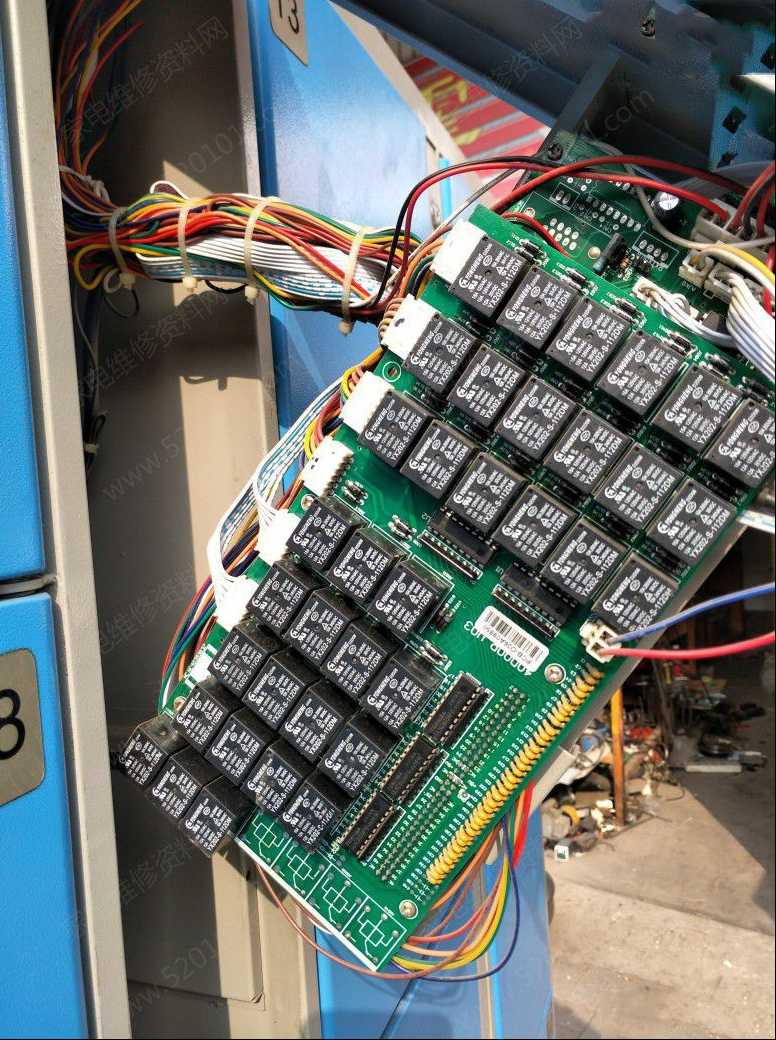

    上门给超市维修收到其他维修同行的一台智莱牌智能寄存柜,故障表现为打印不出纸,显示清空后只有一个柜可以正常存取,其他都显示已满。进入后台清空后,还是一个柜可以使用,随即短接主板复位(在继电器板子下面覆盖着),立即恢复正常,故障修复。
