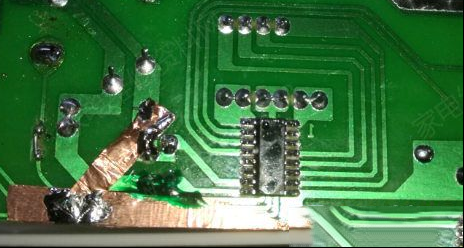

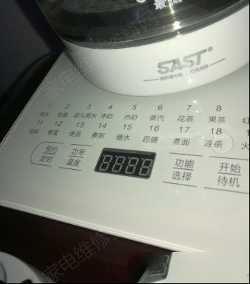

摘要: 收到同行送来的故障机壹台SAST先科养生壶,症状开关键会乱跳,按功能选择键开关键会动作关机,研究了一上午,原来以为是触摸太灵敏,各种加电阻加电容都无效,到了中午终于发现是干扰。先科用的是电容式触摸方案所以干扰 ...
    收到同行送来的故障机壹台SAST先科养生壶,症状开关键会乱跳,按功能选择键开关键会动作关机,研究了一上午,原来以为是触摸太灵敏,各种加电阻加电容都无效,到了中午终于发现是干扰。先科用的是电容式触摸方案所以干扰大了,也会引起相邻触摸开关受干扰。
        既然是干扰那就要屏蔽,屏蔽就是接地,找到集成块电源,负极把屏蔽带接上地解决,再也不乱跳了。
