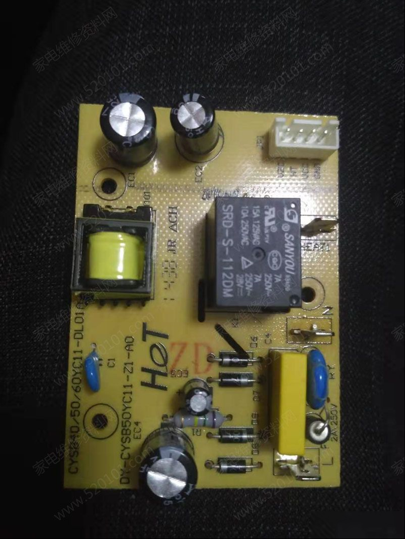

摘要: 收到同行送来的故障机壹台苏泊尔CYSB50YC10A-100电压力锅,拿来时的故障表现为能上电,电脑板数码有显示,无法进入操作模式,按功能键没有反应,拆下锅的底部电源板检查经过测量5V电压正常,继电器SRD-S-112DM线圈断开, ...

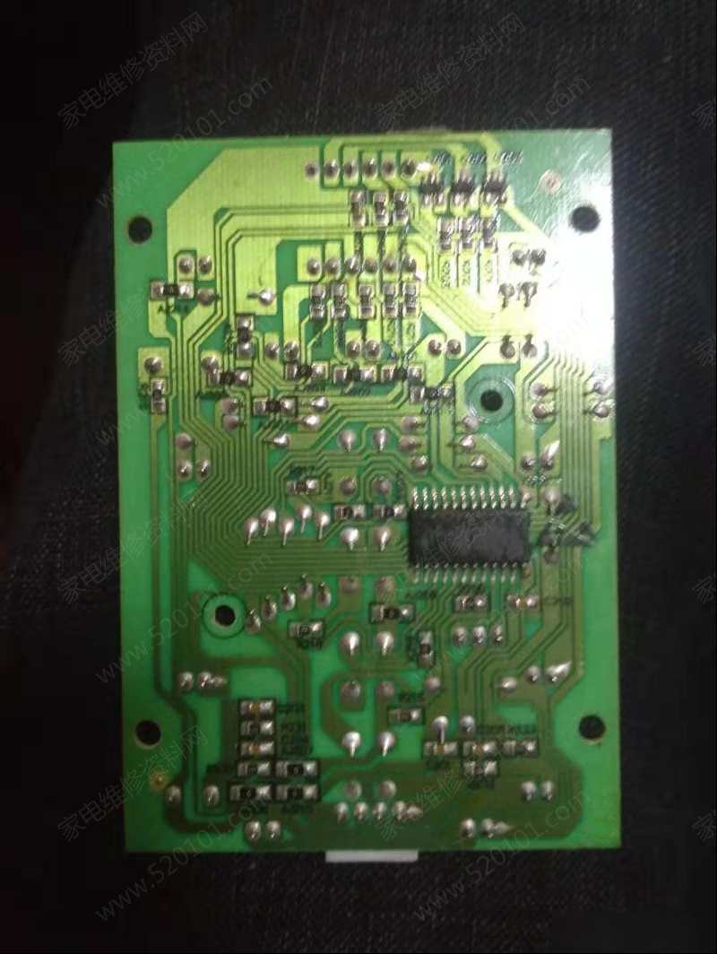

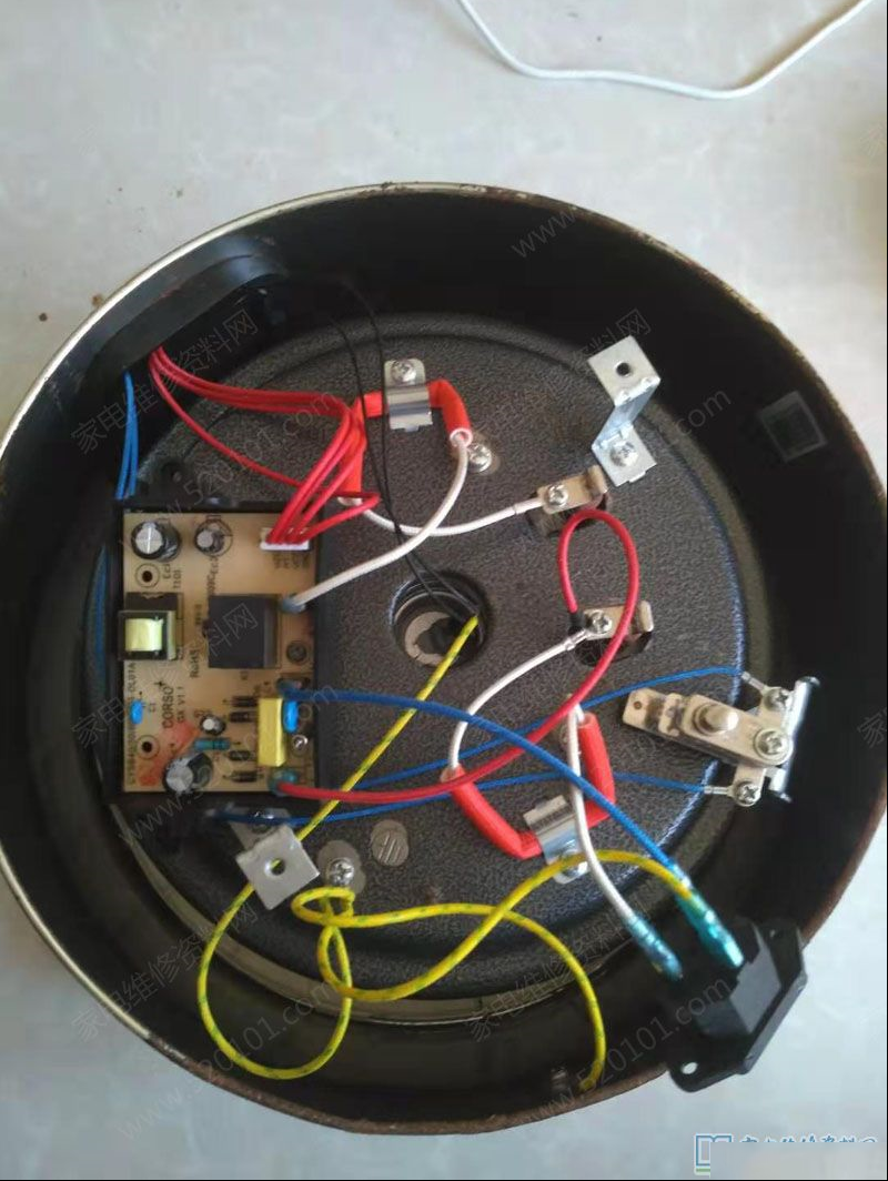

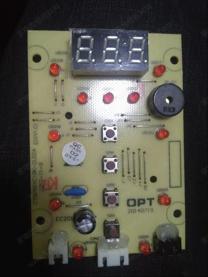

    收到同行送来的故障机壹台苏泊尔CYSB50YC10A-100电压力锅,拿来时的故障表现为能上电,电脑板数码有显示,无法进入操作模式,按功能键没有反应,拆下锅的底部电源板检查经过测量5V电压正常,继电器SRD-S-112DM线圈断开,判断继电器损坏,更换了新的电源板,以为一切都搞定了,通电测试,还是不能进入操作模式,按功能键也无法进入功能模式,当时的感觉我是判断错了,经过反复测量确实继电器损坏了,再给电发现初始化过程好像有了(所有灯都亮一下),保温按键正常,压力锅也能加热保温,目前还是无法进入工作模式,我判断电脑板可能有问题,拆下后发现电脑板的唯一芯片被苏泊尔人为刮花,看不到型号。目前就到了这个状态,更换电脑板后,功能一切正常。
       判断应该是电脑板的芯片有问题,或者这个芯片里面的程序出现问题。
