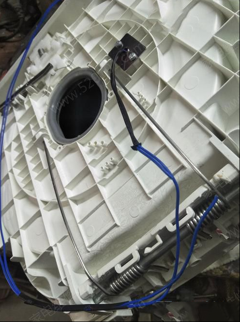

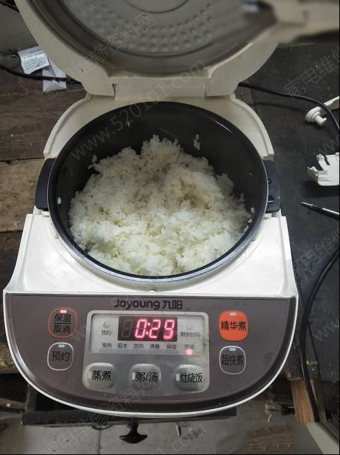

摘要: 收到同行送来的故障机壹台九阳JYF-30FS19智能电饭煲,故障表现为饭都做好了,快要保温时候,显示E3代码,拆开电饭煲两个传感器阻值在常温下检测正常,显示板更换无效,后来查出是通病,是锅盖传感器的连线断了,拆开上锅 ...
    收到同行送来的故障机壹台九阳JYF-30FS19智能电饭煲,故障表现为饭都做好了,快要保温时候,显示E3代码,拆开电饭煲两个传感器阻值在常温下检测正常,显示板更换无效,后来查出是通病,是锅盖传感器的连线断了,拆开上锅盖,重新接好后故障修复。
