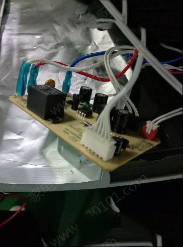

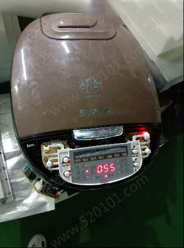

    收到其他维修同行的一台苏泊尔CFXB40FC835-75智能电饭煲,故障表现为,通电指示灯全亮,有滴的一声后除开始和香弹煮指示灯全熄息,复位正常。进入煮饭程序,数秒后随着继电器“嗒"的一声后灯全灭,稍等几秒后自动又上电,重复通电后的复位过程。

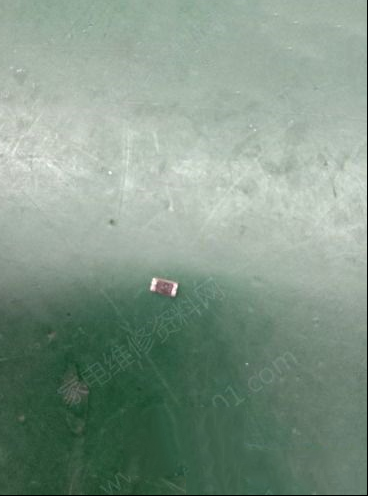

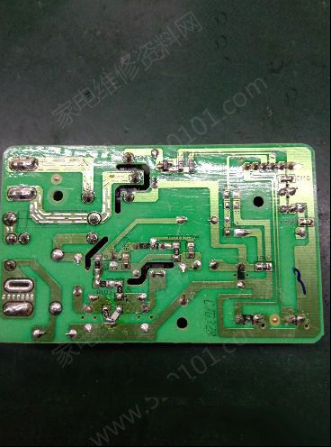

        拆开电饭煲查电源12V,通电后不按煮饭键时12V正常,进入煮饭程序后监测12V电压,随着继电器"嗒"的一声,12V电压下降到6-9V之间变化。过几秒上电复位时12v显示正常,再次监测300ⅴ电压,掉电时此电压变化很小。查看电源芯片ob2223①脚供电,电饭煲工作瞬间电压从24V掉到9V左右。细看此脚供电,300V电压经2K,两个750K电阻,一个500K贴片电阻到此脚,取下2K电阻测量阻值已变大。
        这就可以理解为什么不工作时电压正常,加上负载后电压急速下降的原因,换此电阻后再次测①脚电压24V稳定不变,电饭煲也正常工作。
