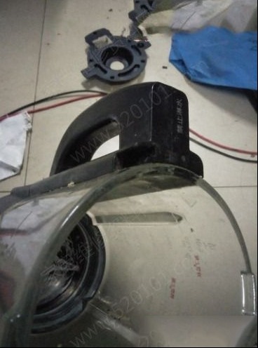

摘要: 收到同行送来的故障机壹台九阳破壁料理机,故障表现为加热后电机转动一下就停,显示E02代码,网上查了一下说是上盖没有盖到位,我试了好几次把盖到位后还是E02,判断可能是盖内的干簧管损坏(为了防止盖子没盖到位),拆 ...
    收到同行送来的故障机壹台九阳破壁料理机,故障表现为加热后电机转动一下就停,显示E02代码,网上查了一下说是上盖没有盖到位,我试了好几次把盖到位后还是E02,判断可能是盖内的干簧管损坏(为了防止盖子没盖到位),拆开机器(用刀片或一字螺丝刀打开),网购一个干簧管换上后,故障修复。
