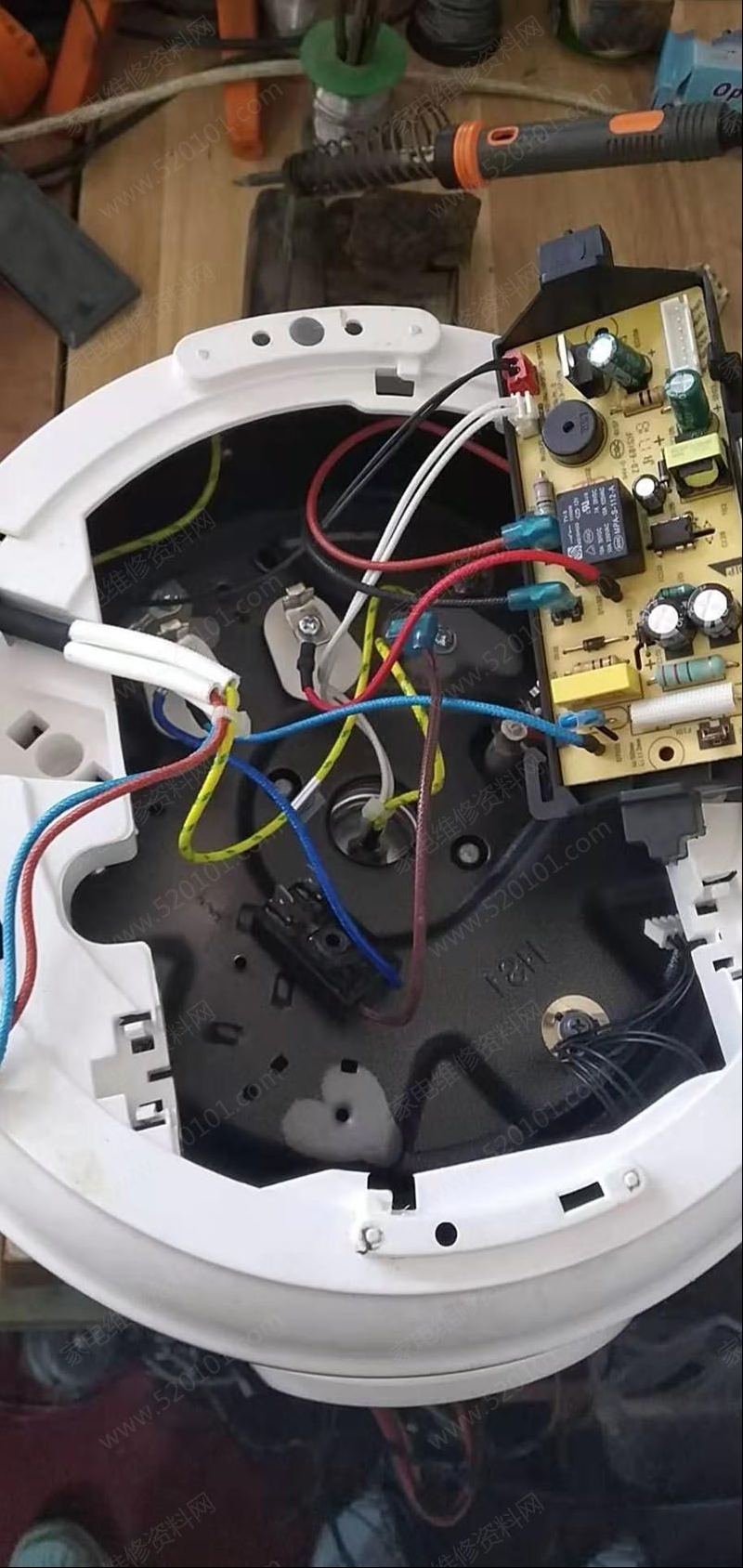

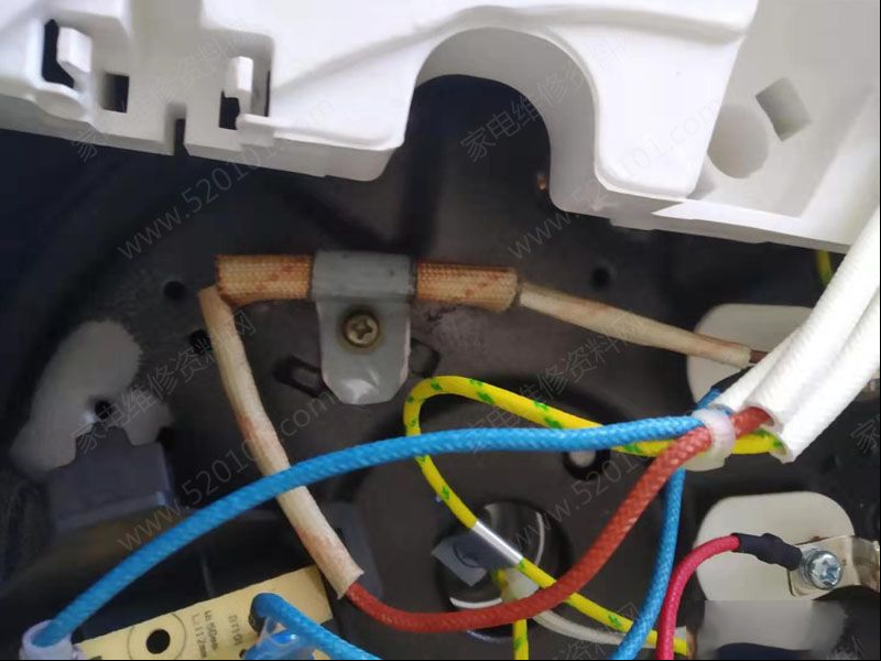

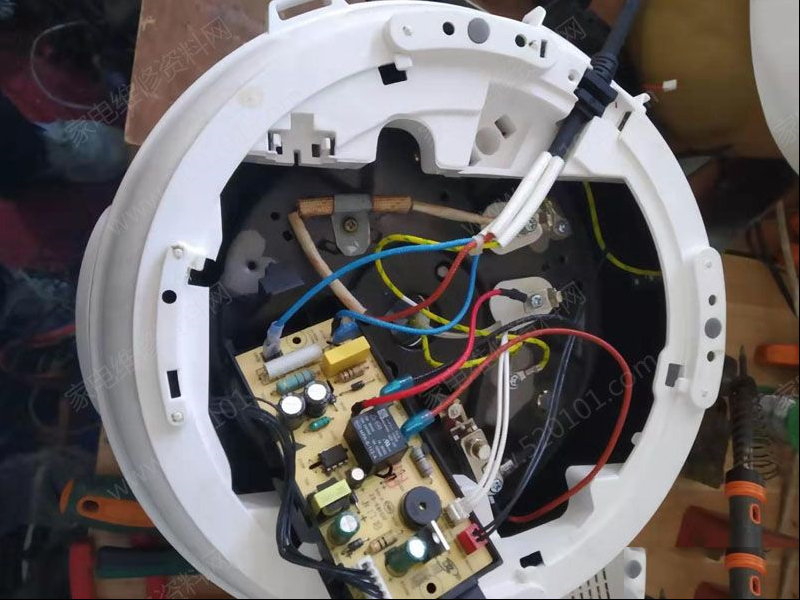

摘要: 收到同行送来的故障机壹台电饭煲,故障表现为插电没反应,指示灯不亮,客户说做着饭突然就没反应了,客户走后拆开一看果然是温度保险断了,原机温度保险是原厂那种175度的,如下图所示,厂家可能考虑到烧保险后需要断两 ...
    收到同行送来的故障机壹台电饭煲,故障表现为插电没反应,指示灯不亮,客户说做着饭突然就没反应了,客户走后拆开一看果然是温度保险断了,原机温度保险是原厂那种175度的,如下图所示,厂家可能考虑到烧保险后需要断两根线吧,所以设计成这种,手里没这种保险,于是换成常用电饭煲的185度保险,试机一切正常。
