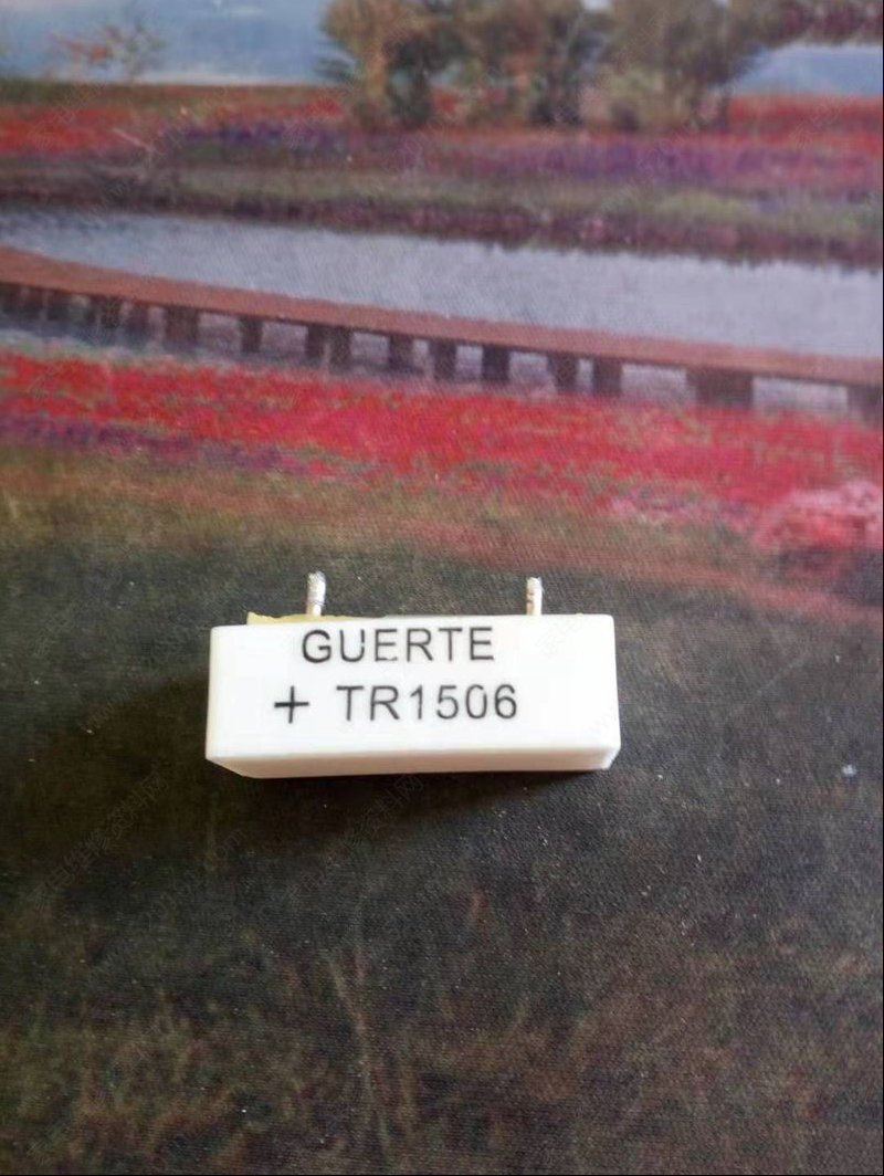

摘要: 收到同行送来的故障机壹台艾美特取暖器,故障表现为1200W加热正常、600W不加热,根据经验初步分析认为,既然1200W正常,说明电源线、加热丝基本正常,一开始怀疑是转换开关接触不良,用WD40清洗后,故障依旧,只好拆下底 ...
    收到同行送来的故障机壹台艾美特取暖器,故障表现为1200W加热正常、600W不加热,根据经验初步分析认为,既然1200W正常,说明电源线、加热丝基本正常,一开始怀疑是转换开关接触不良,用WD40清洗后,故障依旧,只好拆下底板认真检查,底板8个螺丝,其中有两个“Y”型的,这应该是防止普通用户拆开的。
        一通检查,没发现啥问题,当看到这个“TR1506”时,以为是温度保险,或是热敏电阻,还是水泥电阻?网上一通搜索,才知道等同于一个二极管,上某宝搜索,单价6元的、20元的不等,如果再加上邮费,感觉不划算,后来网上查了一下资料说是可以用1N5408代替,翻出一个1N5408,更换上去之后,故障修复。
