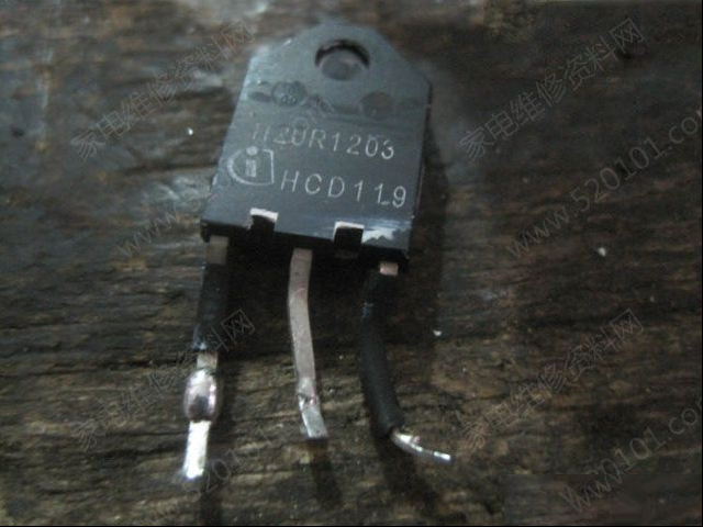

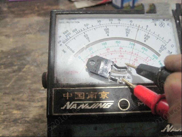

    收到同行送来的故障机壹台艾米特电磁炉,故障表现是通电不加热,滴滴响。常规检查,各个大阻值电阻全正常,0.27   5微法电容也正常,在线测量功率管G,E之间阻值很小,果断拆下,直接测量正反表笔测量阻值很小,换一个原装拆机管25T120。开机,放锅,烧水一切正常。关于通电不加热,功率管G,E之间击穿碰到过几回了,希望同行们注意。
