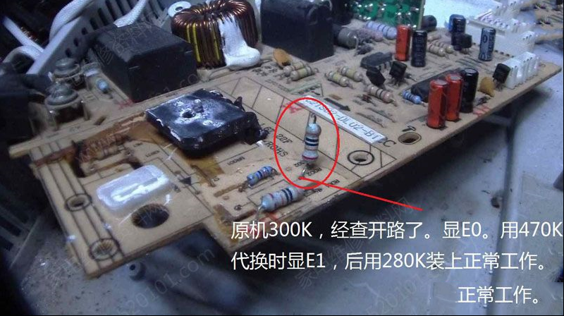

摘要: 收到同行送来的故障机壹台苏泊尔C21S19电磁炉,故障表现为一开机启动就显示E0代码,首先换了8550,但是故障依旧,最后查出是下图中的电阻开路导致的,原机300K,由于开路导致显示E0,由于手头上没有300K电阻,于是用470K ...
    收到同行送来的故障机壹台苏泊尔C21S19电磁炉,故障表现为一开机启动就显示E0代码,首先换了8550,但是故障依旧,最后查出是下图中的电阻开路导致的,原机300K,由于开路导致显示E0,由于手头上没有300K电阻,于是用470K代换后,试机显示E1,后来用280K电阻装上去之后故障修复,一切正常。
