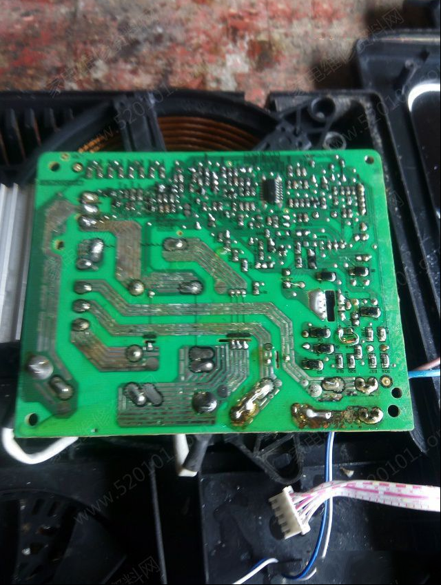

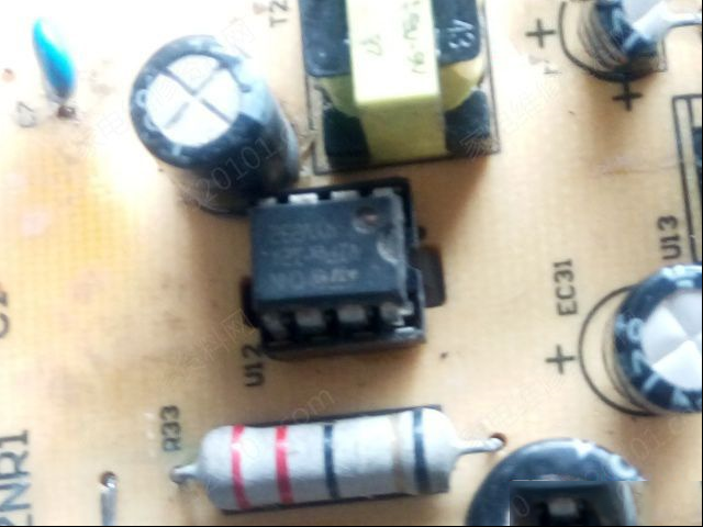

    收到同行送来的故障机壹台美的C21-HK2103电磁炉,故障表现为进水,首先清洗烘干后上绝缘漆,测量发现PN8124F坏了,由于手里没有这个模块,但手头上VIPER12挺多,上网搜索有案例说可以代换,只需要在VIPER12的3和4脚并个18v稳压管就行了,按照此方法,装个8脚插座,把VIPER12装上去,改3-4脚,果然试机一切正常,故障修复。
