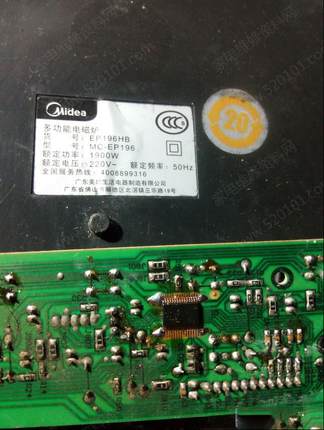

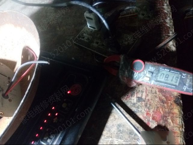

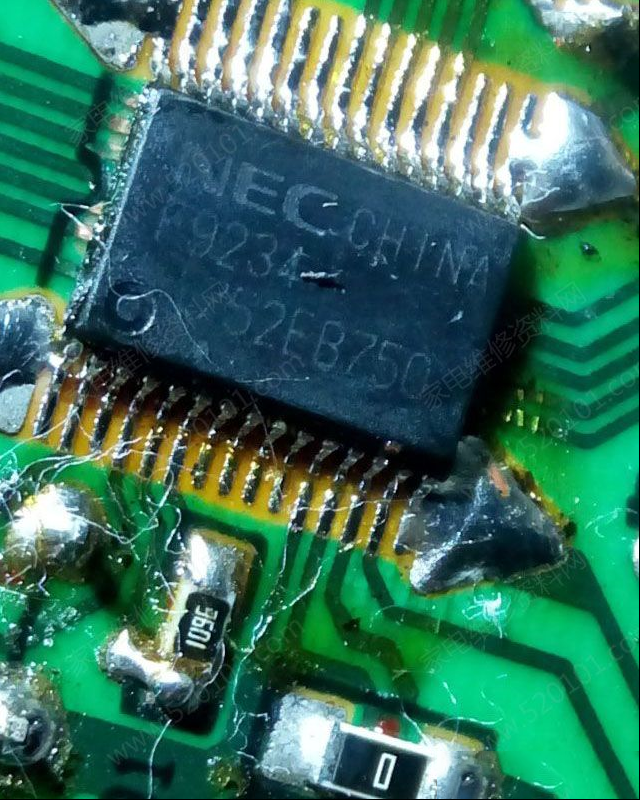

    收到同行送来的故障机壹台美的MC-EP196电磁炉,故障表现为通电不报警不加热,面板灯也亮,测量240k电阻变大为300k,换个,故障不变,怀疑是mcu坏了,焊下看看是不是下面胶漏电,结果很好,又焊上去,灯不亮了。不小心把mcu烫坏了,去马云家33元买回灯板,换上工作电流为3A,偏小,换500欧可调电阻后故障机修到这里,终于修好值得探讨。。正常的工作电流为8.19A,显示板上的芯片脚太密了,芯片型号是F9234。
