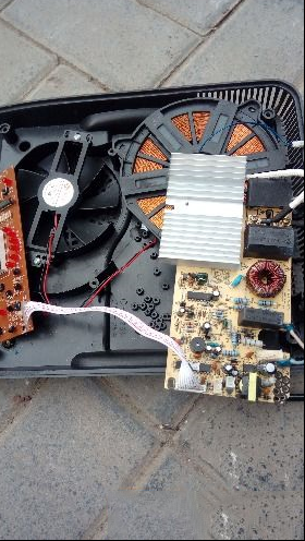

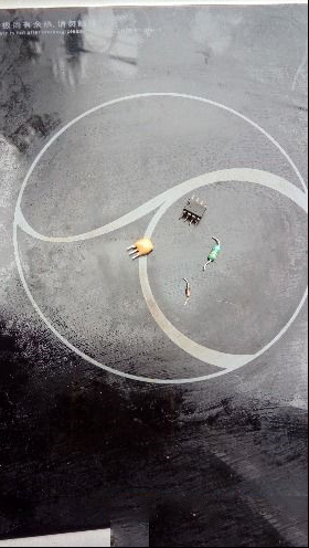

摘要: 收到同行送来的故障机壹台天多牌电磁炉,故障表现为不通电,首先拆机测VIPER12A短路,300V供电电感开路,换新配件开机故障不变,测量发现viPer12A输出18v稳压管击穿,换新开机18v ,5v都有,面板指示灯不亮,也无蜂鸣声, ...
    收到同行送来的故障机壹台天多牌电磁炉,故障表现为不通电,首先拆机测VIPER12A短路,300V供电电感开路,换新配件开机故障不变,测量发现viPer12A输出18v稳压管击穿,换新开机18v ,5v都有,面板指示灯不亮,也无蜂鸣声,测面板无损坏原件,怀疑CPU问题,旧的板子上拆一个8M晶振更换后故障机修到这里,终于修好值得探讨。,试机一切正常。
