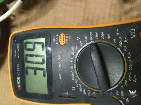

摘要: 收到同行送来的故障机壹台美的SK2105电磁炉,故障表现为可以正常开机,有“嘀”声,无报警,不加热。拆机测18v,5v电压正常,400v4.7uf电容处310v正常,桥堆输出电压偏低,只有200v,检测桥堆正常,接着量扼流圈两脚竟然 ...
    收到同行送来的故障机壹台美的SK2105电磁炉,故障表现为可以正常开机,有“嘀”声,无报警,不加热。拆机测18v,5v电压正常,400v4.7uf电容处310v正常,桥堆输出电压偏低,只有200v,检测桥堆正常,接着量扼流圈两脚竟然不通,仔细一看是铜包铝惹的祸,扼流圈有一脚已经残废,旧板拆一个换上,再测桥堆输出310v正常,装好试机灯泡一闪而灭,关灯烧水,一切正常。
