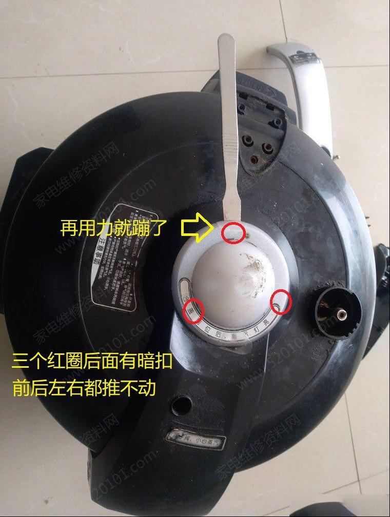

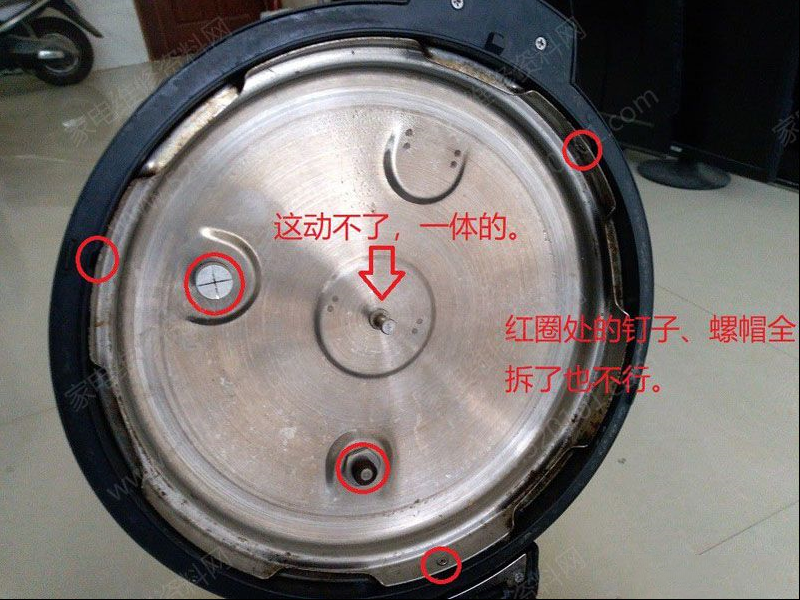

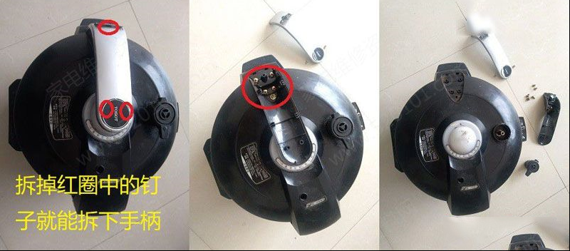

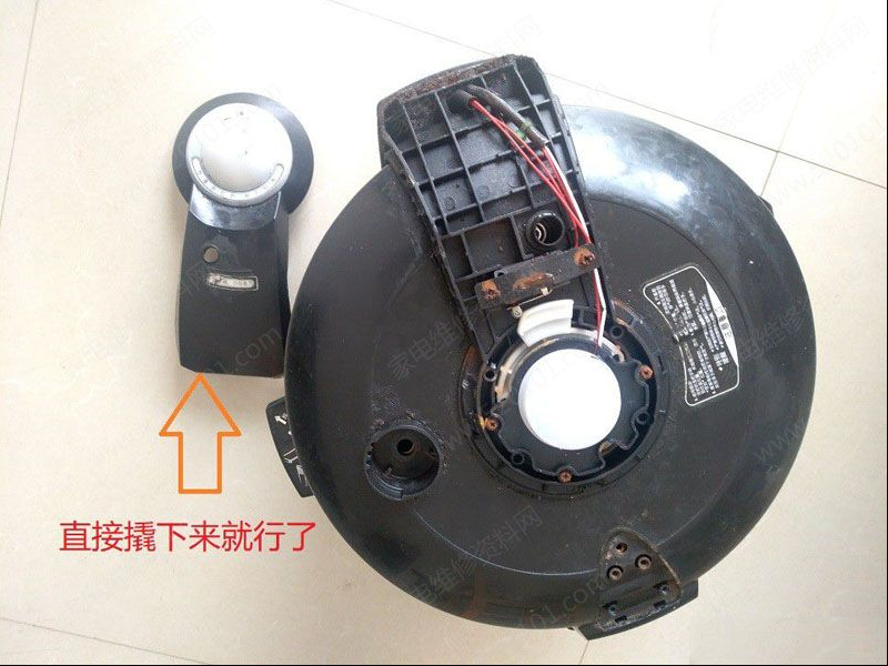

摘要: 最近收到同行送来的故障机壹台格力大松电压力锅,盖子内传感器线断了,于是准备拆卸上盖,发现挺难拆的,下图1白色手把中心那里黑有字的装饰片,撬开就行,具体过程如图所示。 ...
