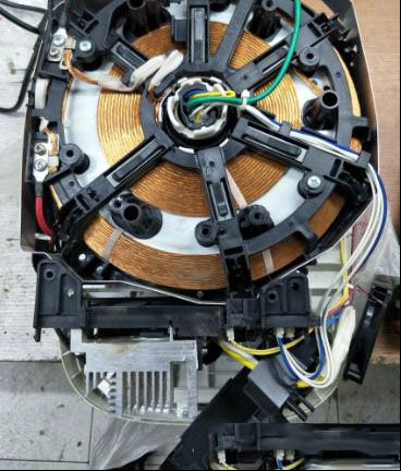

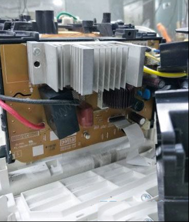

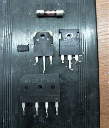

摘要: 收到同行送来的故障机壹台松下SR-AFY181-N电磁煲,故障是不通电,检查发现是炸功率管,桥堆,管子用的是40WR21,因手上没一样的,随手一掏,刚好有2个K50T60A,直接换上去,也没注意这个管子耐压(此管是前一段时间买来 ...
    收到同行送来的故障机壹台松下SR-AFY181-N电磁煲,故障是不通电,检查发现是炸功率管,桥堆,管子用的是40WR21,因手上没一样的,随手一掏,刚好有2个K50T60A,直接换上去,也没注意这个管子耐压(此管是前一段时间买来给大功率电磁炉用的,原型号)测了下20v驱动电压正常,粗测了下没发现其它坏件。
        装好后,通电,启动瞬间就“啪”的一声,又坏了,拆机一看,K50T60又挂了?难道管子问题?找资料看了下,才600v耐压,怎么电磁炉上能用?再随手一掏,掏出个H25R1203,装上去,顺带把比较器BA2901F换成LM339,装好试机正常了。
