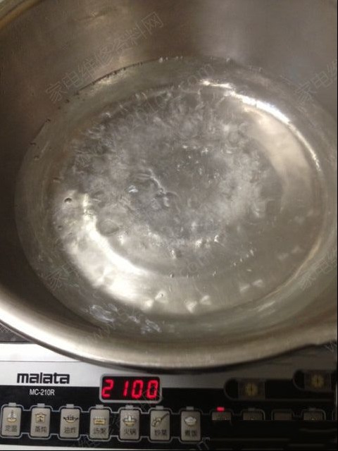

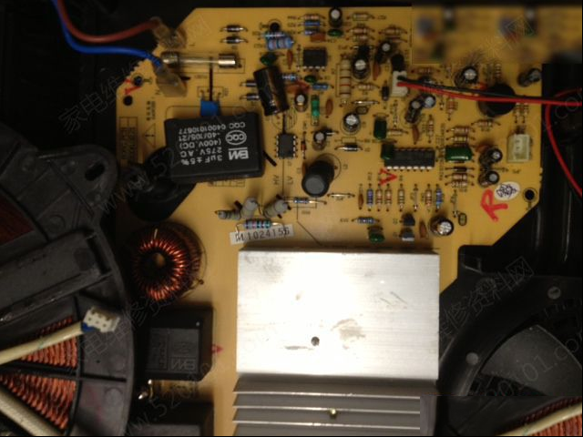

    收到同行送来的故障机壹台万利达MC-210R电磁炉,故障表现为不加热、不报警,插电,蜂鸣器滴滴响两声,电源指示灯闪;按开关键,指示灯亮,数码屏显示4横杠;再按烧水键,数码屏显示2100,风扇启动,数码屏同时熄灭,不加热;约半分钟,风扇停,再没有任何动静,没有报警声也没有故障代码显示。此现象可反复,按其它功能键现象一样,只是数码屏显示数字不同。

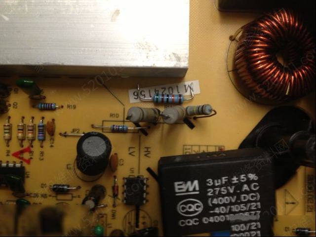

       由于手头上一没有线路图,二没有研究好原理,网查检修经验,告查康铜丝,再查大阻值电阻。拆机,查康铜丝好,大阻值电阻第一个就查的靠近散热片最显眼的R11(510k,串在线盘电路里),表测开路。从其它电器焊下两个200k和一个100k串接代用,故障机修到这里,终于修好值得探讨。。
