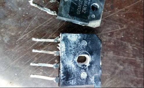

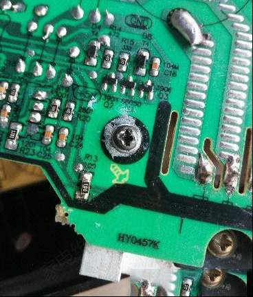

摘要: 客户送来收到其他维修同行的一台海尔电磁炉,故障表现为通电无显示,打开发现10A保险管爆,查三大电容,IGBT完好。测整流桥有二极之间短路,更换保险管及整流桥通电试机又爆保险管,重新检查发现IGBT管脚处发黑,但测量IGBT ...
    客户送来收到其他维修同行的一台海尔电磁炉,故障表现为通电无显示,打开发现10A保险管爆,查三大电容,IGBT完好。测整流桥有二极之间短路,更换保险管及整流桥通电试机又爆保险管,重新检查发现IGBT管脚处发黑,但测量IGBT完好,拆下此件发现管脚护套烧焦,更换后通电试机显示正常,但又不加热,查18v发现IGBT的G极与稳压管之间的贴片电阻不通,更换后一切正常。
