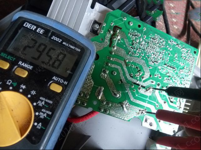

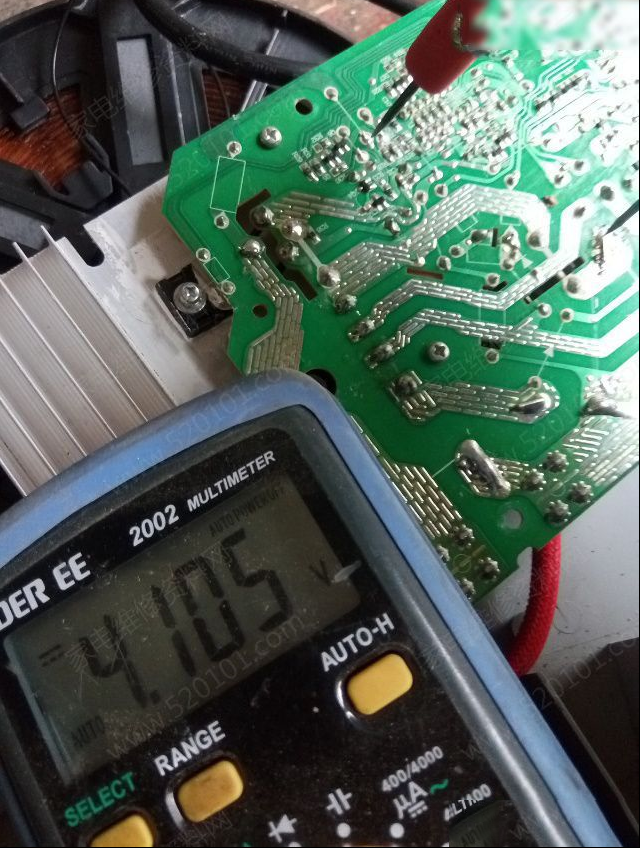

摘要: 收到同行送来的故障机壹台美的C21-SH2129电磁炉,故障表现为通电试机,风扇忽大忽小的转动,并滴滴报警不加热,通电测量5uF电容两端电压为275v,测量同步电压为3.8v和3.6v都偏低。怀疑5uF电容坏了,焊下有用MF47万用表测 ...

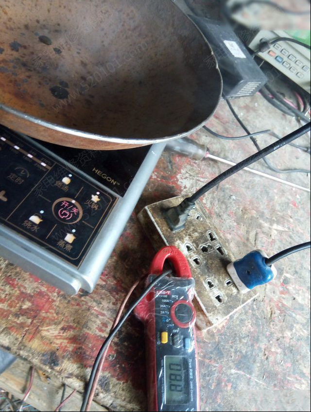

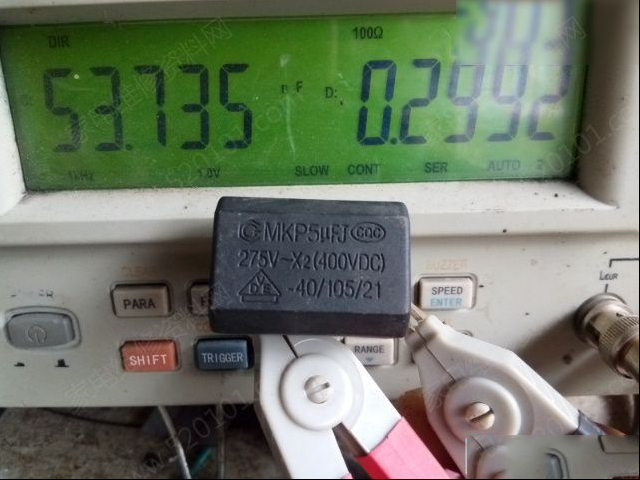

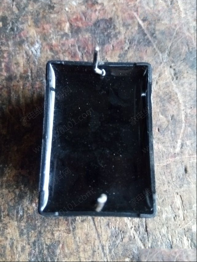

    收到同行送来的故障机壹台美的C21-SH2129电磁炉,故障表现为通电试机,风扇忽大忽小的转动,并滴滴报警不加热,通电测量5uF电容两端电压为275v,测量同步电压为3.8v和3.6v都偏低。怀疑5uF电容坏了,焊下有用MF47万用表测量,有放电摆动,用数字万用表测量,始终测量不出数值,再用电桥测量发现故障 ,换个电容,测量电容两端电压为295v,,测量同步电压为4.1v和3.84v,通电试机故障机修到这里,终于修好值得探讨。,工作电流为8.9A。
