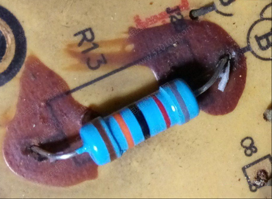

    收到同行送来的故障机壹台美的MC-EP201电磁炉,故障表现为开机报警不检锅,一直在“滴滴”的报警。拆开检查300V、18V、5V电压都正常,测量热敏电阻正常,检查大电容的时候发现5UF电容明显容量不足,只有3点几UF,更换新的电容试机,故障还是一样。
        继续检查贴片8050,8550对管没问题,再拆开几个大电阻的一头一个个测量,发现一个820K的电阻变成860K了,换上新电阻,试机正常了,量了一下最大电流有9.1A功率也正常。
