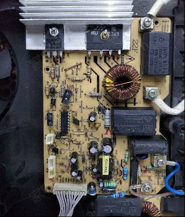

摘要: 收到同行送来的故障机壹台开机滴滴报警,指示灯120一直闪,不加热,测三电压正常,两热敏正常,三大电容正常,339代换过,cpu边上几个贴片电容电阻均测过,几个大电阻阻值正常,查无结果的情况下,于是采用老方法:打开保 ...
查无结果的情况下,于是采用老方法:打开保护灯泡,放锅,再开机,瞬间灯泡一闪,没见120指示灯亮。

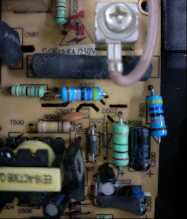

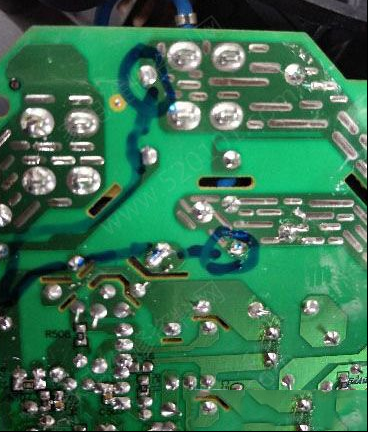

     明白了,又是一检测电网电压偏高故障,于是直接把电压检测电阻330k更换为470k(因此机是火零线均有检测电阻分压,所以两路各换一个),合盖试机果然正常了。
       在上次一个网上查到的资料中有朋友说,主板漏电啊,应该清洗主板啊,客人家里的电压太高之类的,cpu不会坏什么的,于是我又装回原阻值新的电阻,故障依旧。
