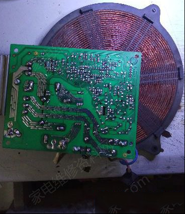

摘要: 收到同行送来的故障机壹台美的C21-SK2103电磁炉,能上电不加热,有嗤啦响声拆板,细看,康铜电阻烧开路了。焊下将两脚打磨,装回焊好,上电机试,间隔两秒加热。再查5μF正常,500Ω正常,再测与500Ω串联电阻R2(标3300) ...
    收到同行送来的故障机壹台美的C21-SK2103电磁炉,能上电不加热,有嗤啦响声拆板,细看,康铜电阻烧开路了。焊下将两脚打磨,装回焊好,上电机试,间隔两秒加热。再查5μF正常,500Ω正常,再测与500Ω串联电阻R2(标3300)开路,找一相近电阻390Ω代替焊回,试机半小时,工作正常,交付给客户使用。
