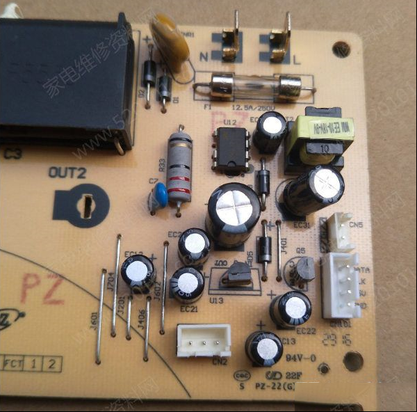

美的C21-WK2102T电磁炉不能加热的维修
2023-5-14 10:09| 发布者: 开心| 查看: 39| 评论: 0
摘要: 收到同行送来的故障机壹台美的C21-WK2102T电磁炉,此电磁炉版号TM-S1-09W-B,故障表现为开机风扇转一下停机,不能加热,检查三大电压300V、18V、5V,实测305V、17.8V、5V.这款机电源芯片使用的是PN8124F,检查电压、电流、 ...
    收到同行送来的故障机壹台美的C21-WK2102T电磁炉,此电磁炉版号TM-S1-09W-B,故障表现为开机风扇转一下停机,不能加热,检查三大电压300V、18V、5V,实测305V、17.8V、5V.这款机电源芯片使用的是PN8124F,检查电压、电流、同步电路都正常,在线测量0.3uf谐振电容0.26~0.28来回跳动(线圈盘不接,可视作开路),而且用手摸电容表面发烫,换掉后再测电容0.3uF,速装机开机试机加热,风扇运转正常,整机加热。
