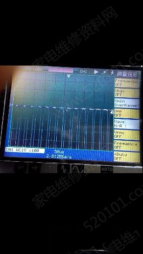

    收到同行送来的故障机壹台美的MC-SP2115电磁炉,故障表现为不检锅,首先测量5v、18v电压正常,几个大电容也正常。用示波器测pwm,波形如下图所示,pan无波形。
       测散热片下面828k大电阻变值为890k。更换后测pan波形如图,试机一切正常,该机检测不到锅具时,风扇不转,提醒同行注意。
