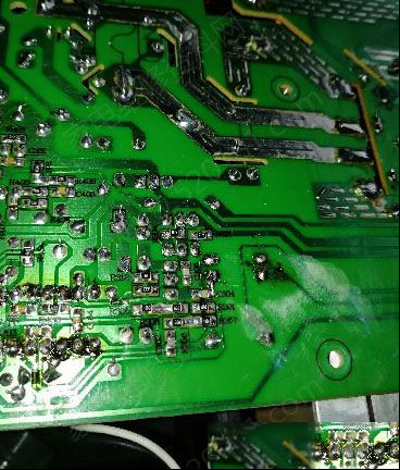

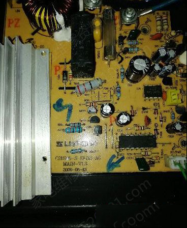

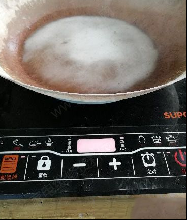

    收到同行送来的故障机壹台苏泊尔电磁炉,客户描述故障是通电,开机显示E0故障。拆机检查各类电压~正常,检查驱动电路,同步电路,电流电压检测电路无异,查L339供电正常,当测量到L339第5脚电压为零,正常应该为1.45v左右。该脚功能应该是浪涌检测端,检查浪涌检测电路的电阻330Ω发现已经∞~更换后故障机修到这里,终于修好值得探讨。。
