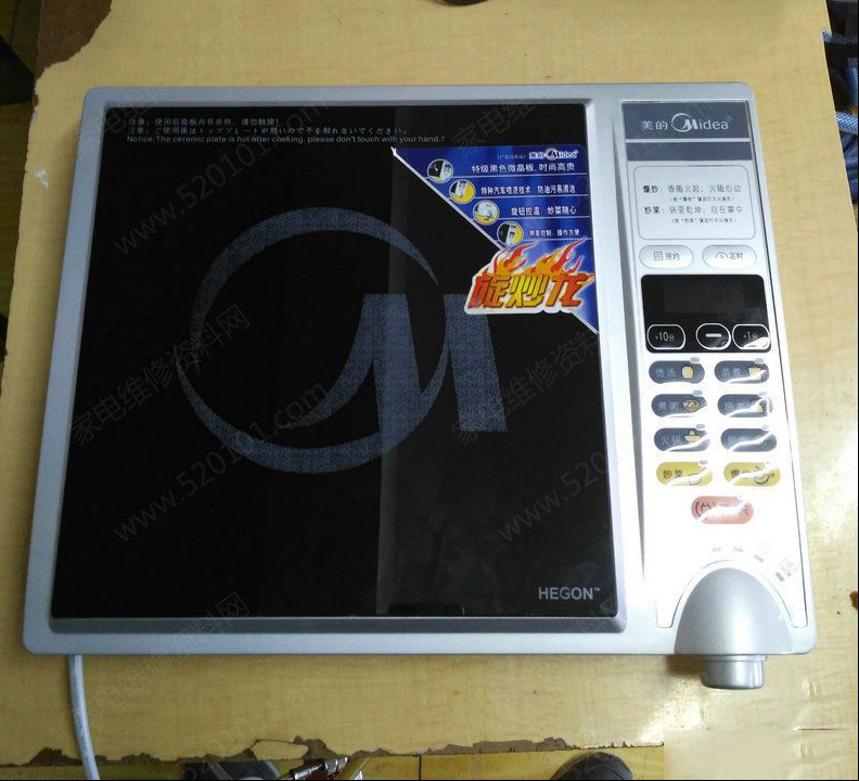

摘要: 收到同行送来的故障机壹台美的SH201电磁炉,故障表现为操作正常,不加热但持续敲锅声,例行检查大电阻,大电容,5伏18伏都正常。虽然机器将近十年了,但用户没用几回,里面几乎没有灰尘,分析电子元件长期存放受潮失效,看 ...
    收到同行送来的故障机壹台美的SH201电磁炉,故障表现为操作正常,不加热但持续敲锅声,例行检查大电阻,大电容,5伏18伏都正常。虽然机器将近十年了,但用户没用几回,里面几乎没有灰尘,分析电子元件长期存放受潮失效,看见信号小板贴片元件处有硅橡胶,去掉胶发现下面有贴片电阻,到此有希望了。测量2K贴片开路,换上好之。。常见的案例也说明贴片电阻的二次玻璃防护并不是绝对严密的,室温硫化硅橡胶使贴片电阻硫化失效(常见的失效模式),实践中恶劣环境中贴片电阻氧化,硫化失效率很高。
