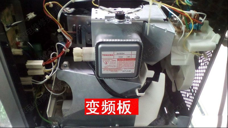

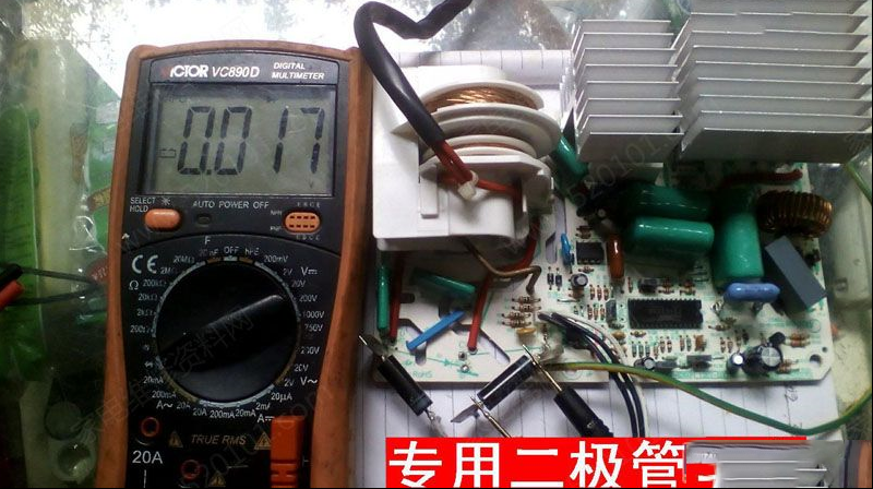

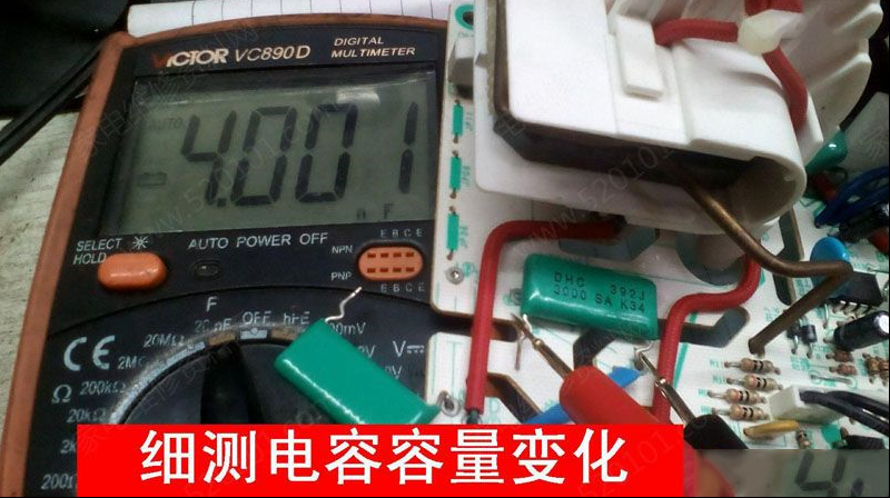

    收到同行送来的故障机壹台美的蒸立方EV923KX1-NB微波炉,故障表现为面板操作正常,但不加热,而且声音有点沉闷,怀疑微波管坏,但是代换后无效果,故障肯定在变频板,检查发现两只二极管TG3508均击穿(8KV/350MA/15NS超高频率,普通微波炉二极管是无法代换的),电容细测也发现一个容量下降的,其他零件无异常。

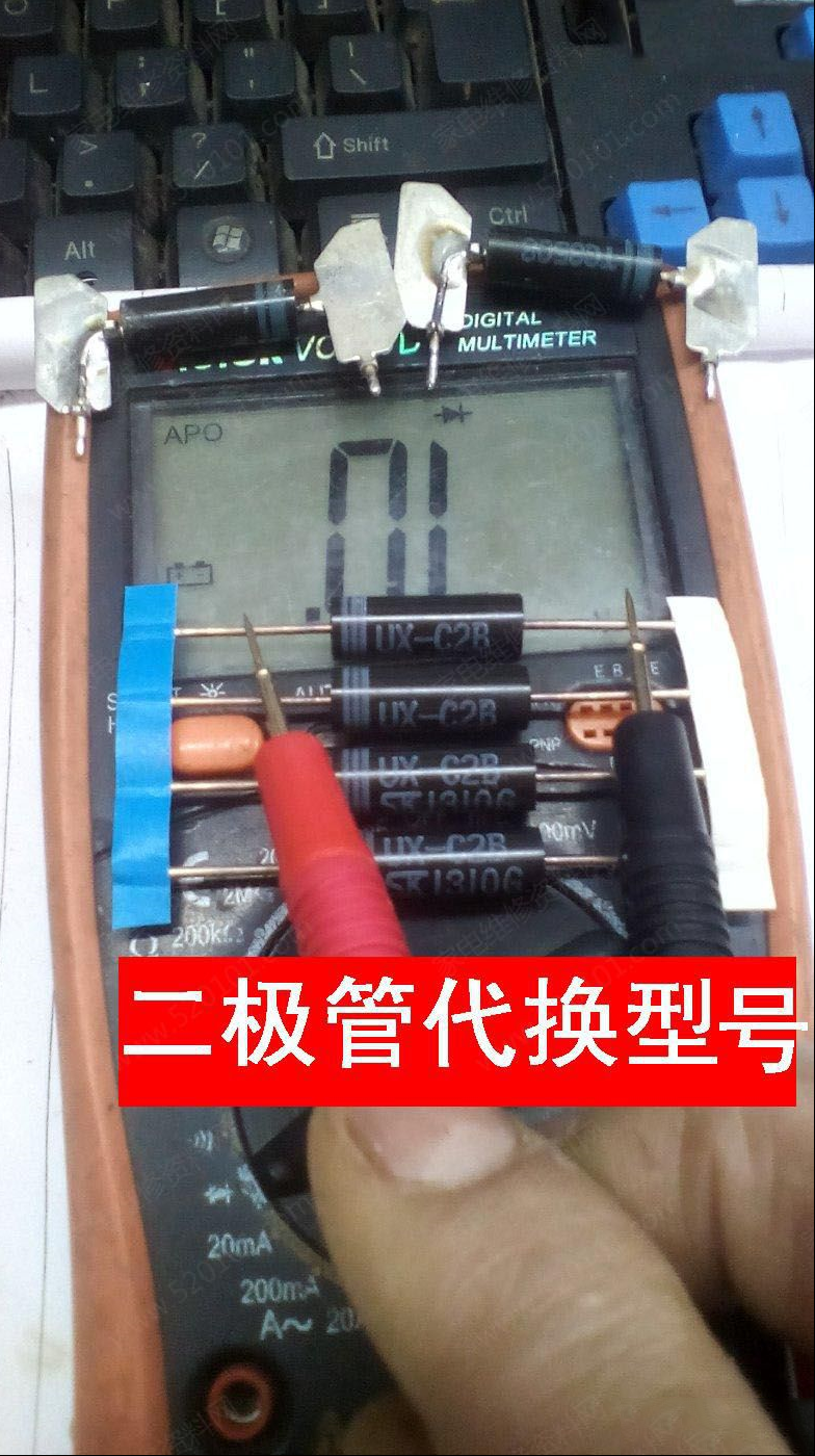

       于是用二极管UX-C2B代换TG3508,谐振电容找同值更换后装机,沉闷声音消失加热正常。
