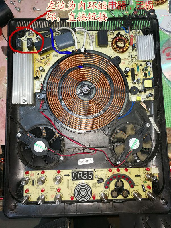

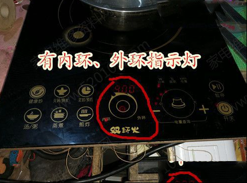

    一客户拿来了一只九阳超薄高档电磁炉,说小锅和减小火力时不能加热。用盘子试机火力减小到900w就显示E0。这种现象是电磁炉“挑锅”现象,以前也修过这种现象,只是不是这个牌子的,一般都是大阻值的电阻变值所致。这次直接检查几个大阻值电阻,没见发问题,再换了5uf滤波电容,故障还是不变,修理工作打算到此为止,不想再花时间研究了。
     正准备打好面盖螺丝,这才注意到面板中间有“内环”和“外环”分别独立的指示灯。再次放上盘子试机,发现功率调到1200w以上时,内环和外环指示灯都亮起,此时能加热;功率减小到900w以下时,外环指示灯熄灭,只有内环指示灯亮着,此时显示EO。哈哈,至此已经明白是哪种故障了,线路板上有两只小继电器分别控制内环和外环,不用问了,内环继电器或者其驱动电路有问题。再次拆开电路板,直接短接内环继电器引脚焊点,因为内环线圈不管是大火还是小火都用到的。
       电磁炉正常工作了,修这只电磁炉至少能帮我交上一天的铺租费用,六十多元,花时间不多,划算。从面板的“双环火”指示灯联想到故障所在地方。普通的结构,非要复杂化,这就是九阳的风格,线圈也要搞成什么内环外环的。
