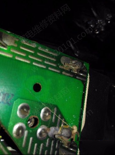

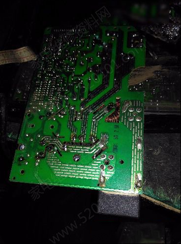

摘要: 收到同行送来的故障机壹台九阳JYC-21CS21电磁炉,故障表现为开机显示E1代码,打开电磁炉后发现,0.33uF电容脚开焊,如下图所示,补焊后故障修复,试机一切正常。 ...
