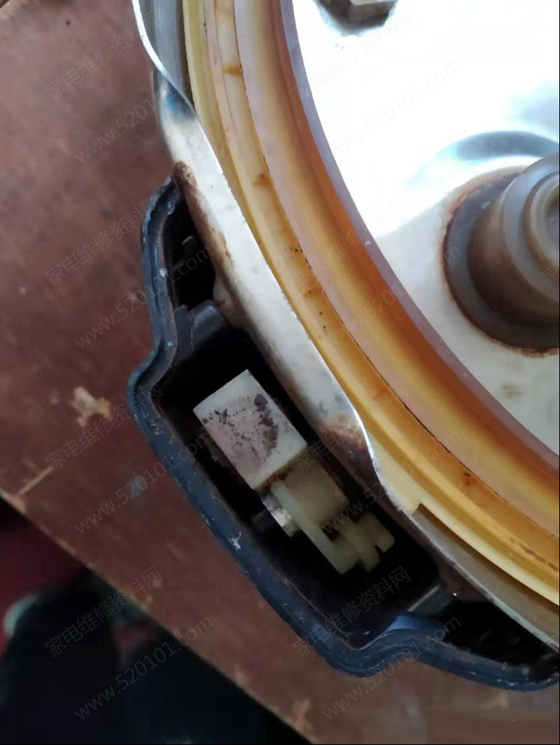

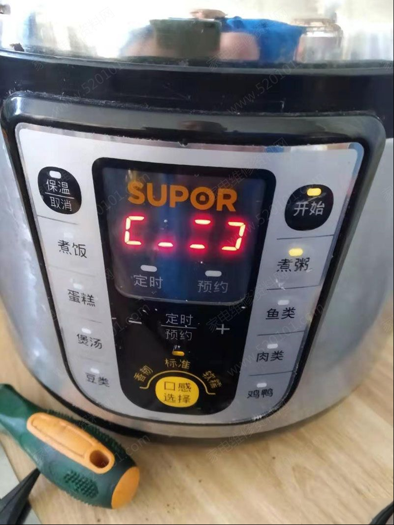

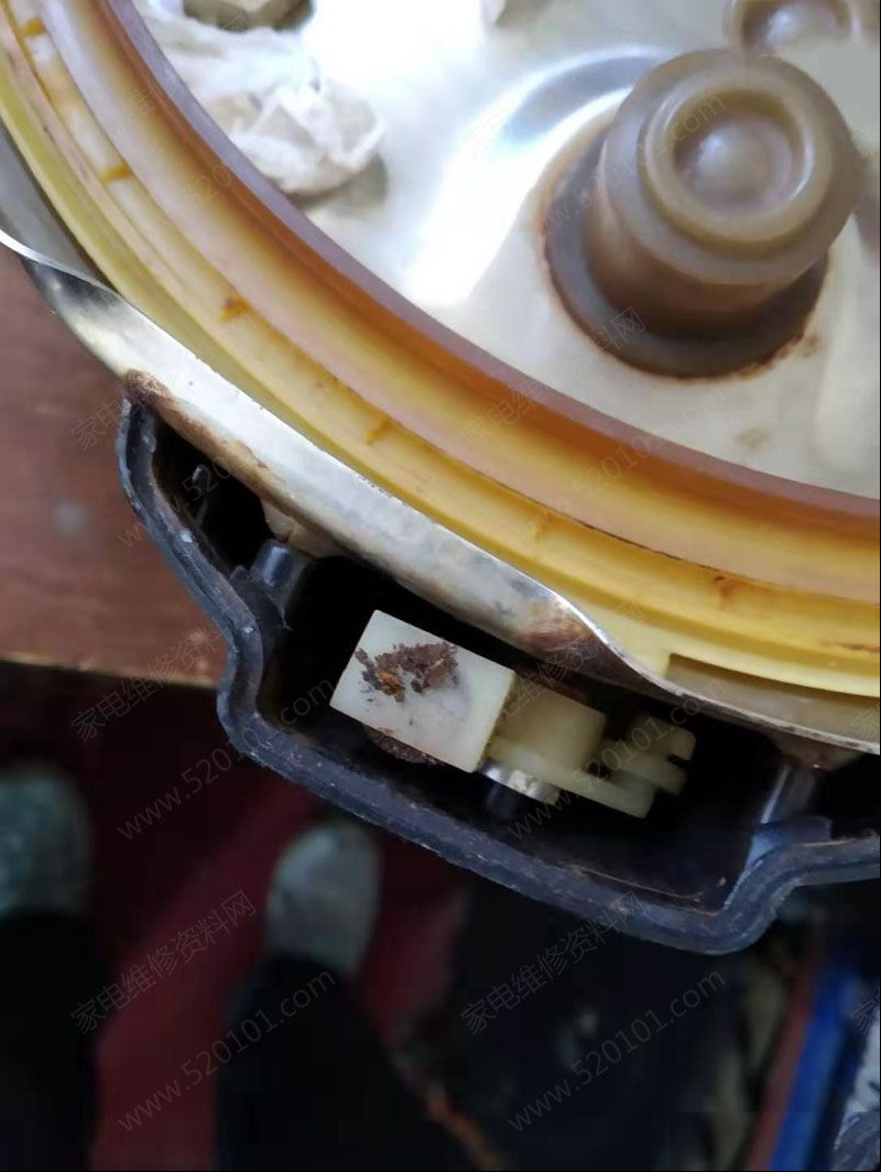

摘要: 收到同行送来的故障机壹台苏泊尔CYSB50YC3C-100电压力锅,故障表现为通电出现E0错误,拆机发现是压力开关有铁屑导致的,清理干净之后故障修复,如下图所示。 ...
