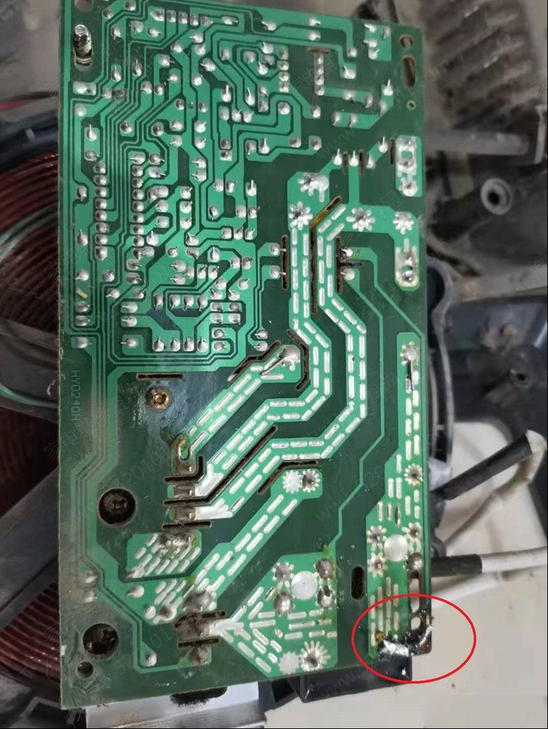

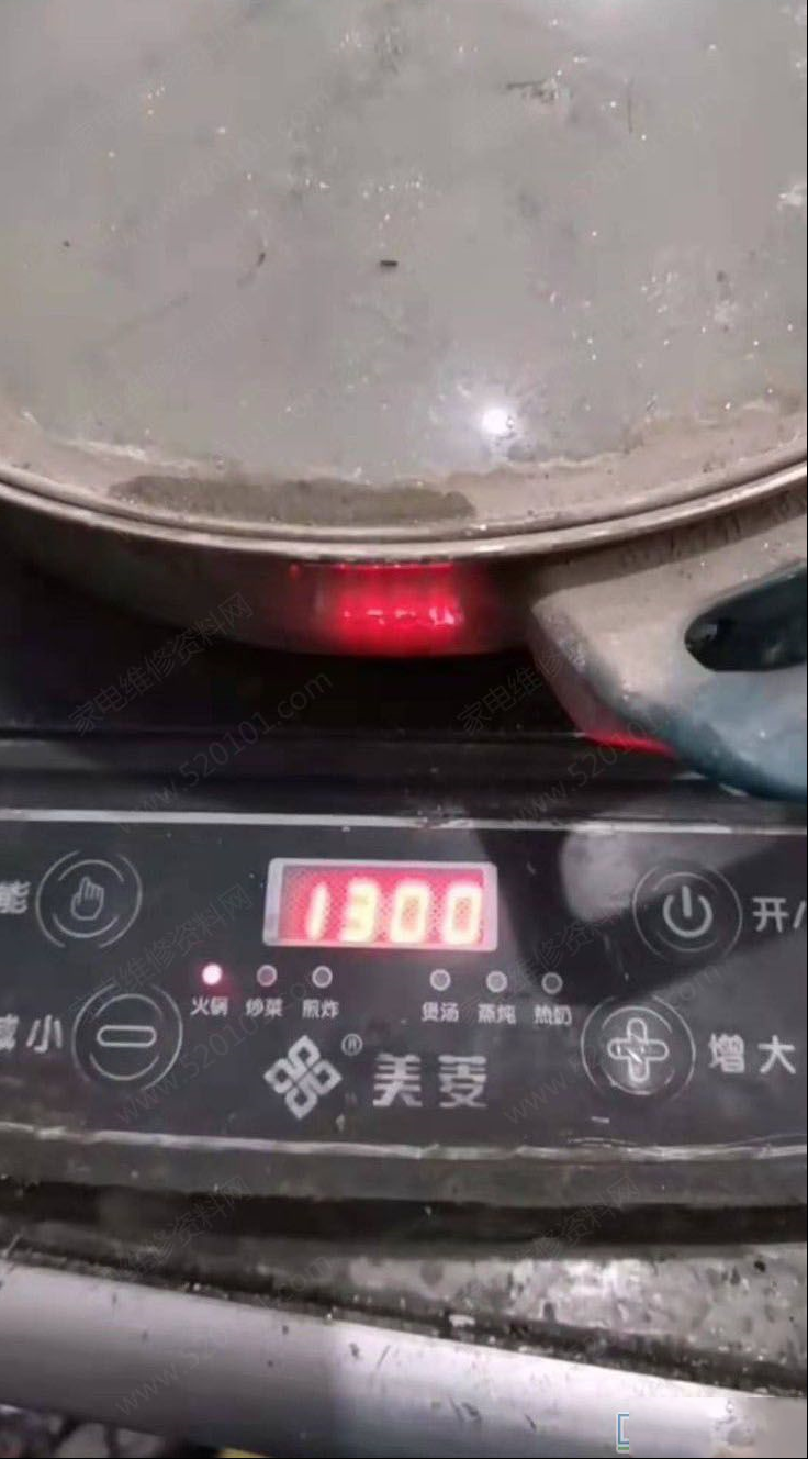

摘要: 收到同行送来的故障机壹台美菱电磁炉,故障表现为不加热,通电后数码管在E0和1300W来回闪烁,没有检锅声,拆机检查已被其他师傅修理过,三压正常,同步电路电阻正常,其他元件未见异常,后经仔细检查为谐振电容与同步电路电 ...
    收到同行送来的故障机壹台美菱电磁炉,故障表现为不加热,通电后数码管在E0和1300W来回闪烁,没有检锅声,拆机检查已被其他师傅修理过,三压正常,同步电路电阻正常,其他元件未见异常,后经仔细检查为谐振电容与同步电路电阻连线间铜铂面轻微断裂,谐振电容被补焊后被焊锡遮挡,再次补焊连接铜铂后故障机修到这里,终于修好值得探讨。。
