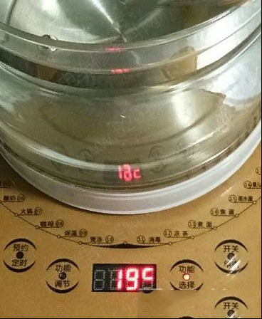

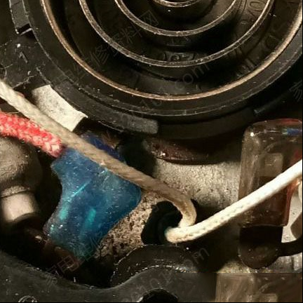

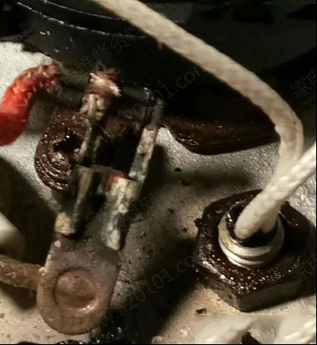

    收到同行送来的故障机壹台美益佳MYJ-318A1养生壶,故障表现是通电后显示、操作正常,不加热。考虑温度传感器出问题的可能性大一些,按照先易后难的一贯原则,先测壶体底部与底座接触的圈圈。经侧,有一组阻值接近100k Ω,应该是温度传感器。另一组阻值达500k Ω以上,显然不正常。拆开壶体,发现发热盘的一个接线端子已严重烧坏。将固定在发热盘上的接线端子打磨掉表面的氧化层,更换接线上的接线卡子,故障机修到这里,终于修好值得探讨。。
