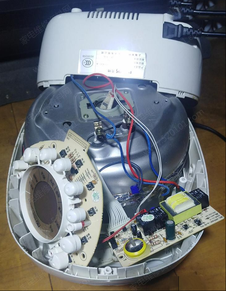

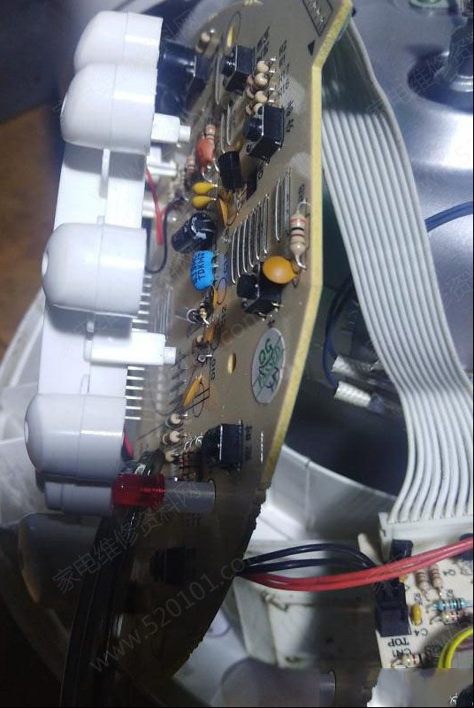

摘要: 收到同行送来的故障机壹台奔腾PFF40C-A电饭煲,用户说不通电,试机的确如此,显示屏不亮,拆开电饭煲,检查电源板只有一个12V正常,仔细观察排线有几处明显开焊,补焊开机正常了,将饭锅全部装回,通电又不开机了,又拆 ...
    收到同行送来的故障机壹台奔腾PFF40C-A电饭煲,用户说不通电,试机的确如此,显示屏不亮,拆开电饭煲,检查电源板只有一个12V正常,仔细观察排线有几处明显开焊,补焊开机正常了,将饭锅全部装回,通电又不开机了,又拆开反复检查没看出那问题。后经多次试机,发现通电10秒后开机,开机后,断电,马上再插电,立马开机,后来发现是纽扣电池没电导致的,从电脑主板里拆一下一个CR2032电池安装上去之后,故障修复。
