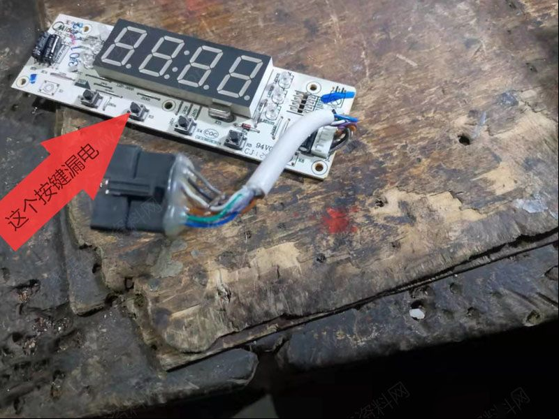

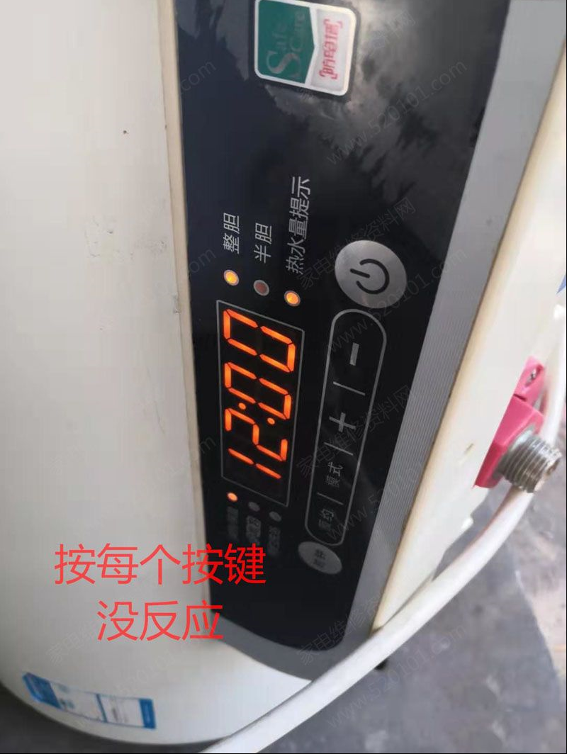

    上门维修收到其他维修同行的一台美的F50-21B1(数显)电热水器,故障表现为通电,面板按键无反应。只显示时间,按键都无效,检查一下是显示板的问题。拆显示板来修,焊下开关键,测量正常。其它按键在路测量正常。

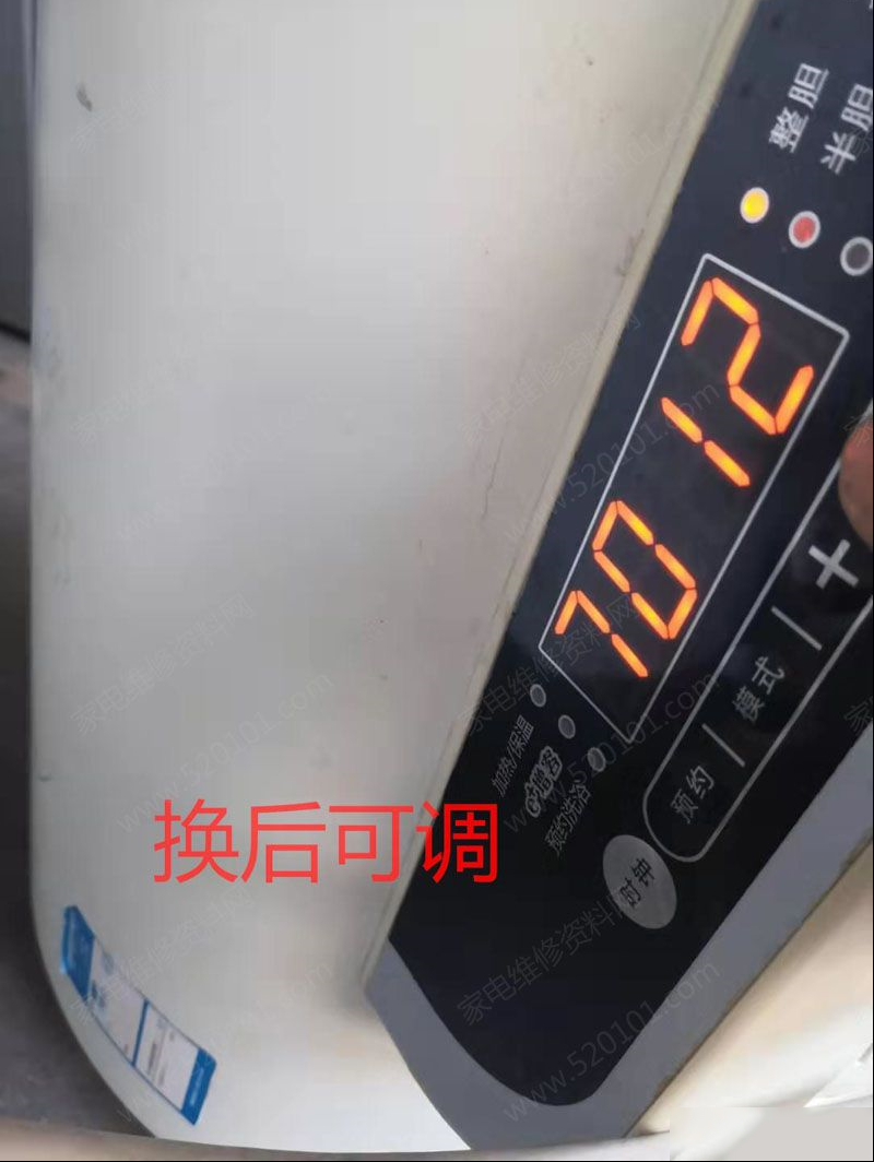

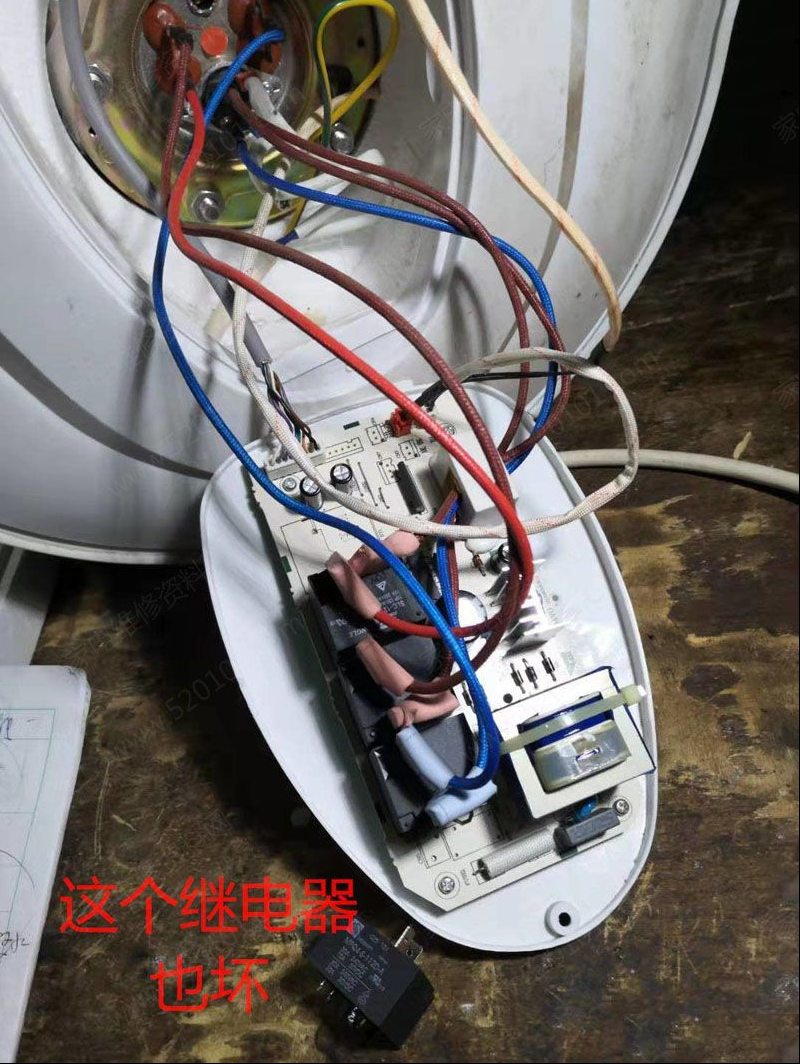

        于是每个按键都焊下测量,当测到模式键时用10K档测有明显漏电。换掉,好各个按键有反应,但感觉还不对,有两根发热管,只有一组来电,测相对的继电器有12V电压,更换继电器才算正常,故障修复。
