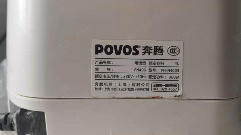

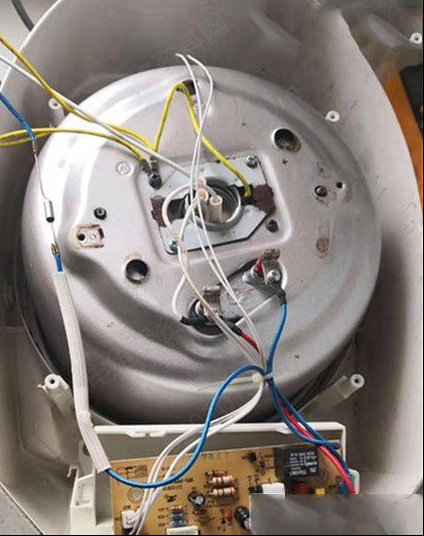

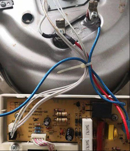

    收到同行送来的故障机壹台奔腾PFFN4003电饭锅,故障表现为通电数码管显示正常,不加热。开盖检查,有显示温度保险应该没坏,但还是顺手测量了一下,确实是好的。通电后按下快煮按键,继电器有明显的吸合声,检查继电器主电输入端有230V电压,输出端基本无电压。基本判定继电器坏了。断开电源,拆除继电器,换上新继电器,通电开机,几秒后手摸电饭锅内部底壳(非加热盘)有热感,测继电器输出230V。
