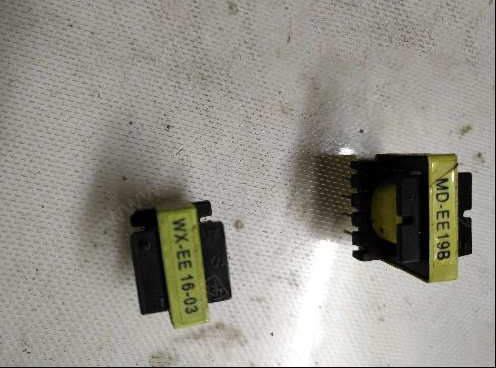

摘要: 收到同行送来的故障机壹台美的C21-SN213电磁炉,故障表现为不通电,拆机发现保险管完好,电路无明显虚焊,测电容300正常,无5V,经查发现MD-EE19B开关变压器热地端开路。上网查无同型号变压器可购,废板也无同型号,经仔 ...
    收到同行送来的故障机壹台美的C21-SN213电磁炉,故障表现为不通电,拆机发现保险管完好,电路无明显虚焊,测电容300正常,无5V,经查发现MD-EE19B开关变压器热地端开路。上网查无同型号变压器可购,废板也无同型号,经仔细观察电路,电源块为12A,废板上有相同1C电路大至相同,找到一个WX-EE 16-03代换之后,试机一切正常。
