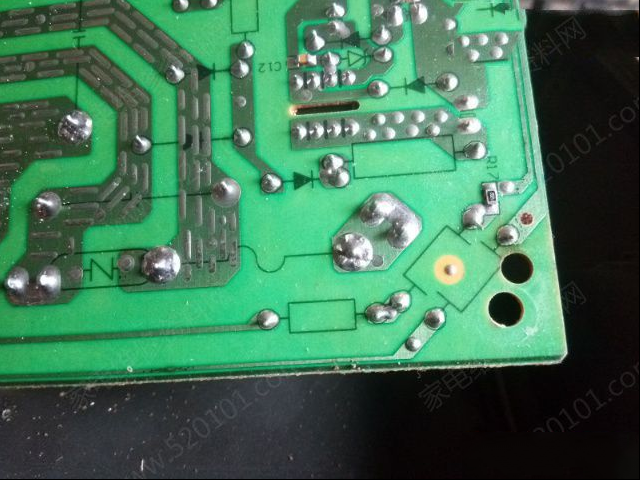

摘要: 收到同行送来的故障机壹台美的C21-SH2131电磁炉,故障表现为通电嘀嘀嘀声,报警不加热,打开后盖测量同步电压为460MV和4.6V。怀疑电阻坏了,焊下测量发现240K电阻为11M欧,这个电磁炉只要是电阻坏了就必须把这几个高阻值 ...
    收到同行送来的故障机壹台美的C21-SH2131电磁炉,故障表现为通电嘀嘀嘀声,报警不加热,打开后盖测量同步电压为460MV和4.6V。怀疑电阻坏了,焊下测量发现240K电阻为11M欧,这个电磁炉只要是电阻坏了就必须把这几个高阻值电阻换掉,不然用不了几天,还会有电阻坏了,一次性根除后患,必须全部换掉所有高阻值电阻,换好后测量同步电压为3.7V和4.6V。通电试机OK工作电流为8.1A。
