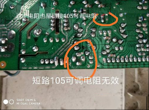

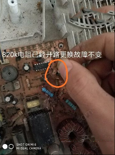

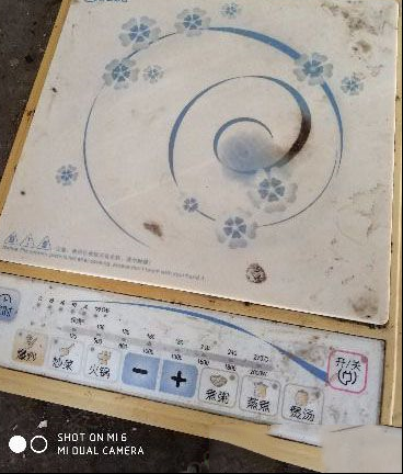

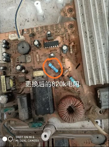

    早上一客户送来收到其他维修同行的一台美的EP208电磁炉,说不能加热,上电开机,能加热但是加热三秒钟这样就不加热了,就是断间加热。拆板出来。觉得5v、18v、300v不用想一定有,就没测,把大电阻拆开一个个测。后来发现820k的电阻已经开路了。这时就很开心的换上去。

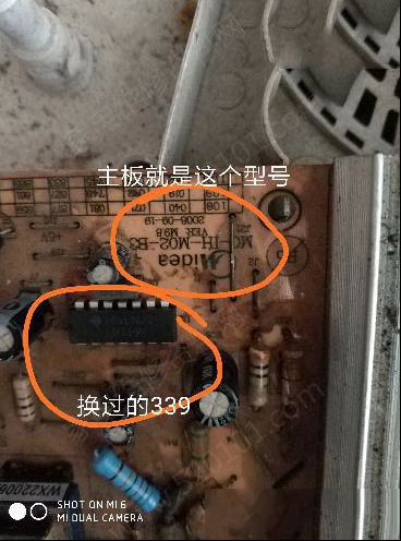

       试机,还是断间加热,后来就测热敏电阻、二级管,那些都没有发现有问题,想想还有什么地方没有查呢?后来把那些大电容都换代换了,还是不行,这时候头都大了,不管了先换了339再说,最后还是不行,如何维修?都想扔了。再试一下,就把105可调电阻断路,还是不行,准备想放弃了。

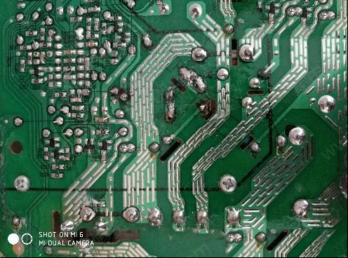

       然后认真看了一下这个105可调电阻下来还有一个贴片电阻7500,在线测,有阻值,不过是900k。觉得不会是它有问题吧,不管了拆下来测,拆下来之后,竟然真的是它,找一个换了之后,故障修复。
