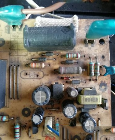

摘要: 一客户送来收到其他维修同行的一台美的SC-SK2002电磁炉,客户说电磁炉不通电了,拆下外壳检查发现保险管已经烧坏了,估计IGBT也肯定100%烧了。检查功率管后,果然已经损坏,烧功率管的原因很多,比如MCU输出PWM不稳定、电流 ...
    一客户送来收到其他维修同行的一台美的SC-SK2002电磁炉,客户说电磁炉不通电了,拆下外壳检查发现保险管已经烧坏了,估计IGBT也肯定100%烧了。检查功率管后,果然已经损坏,烧功率管的原因很多,比如MCU输出PWM不稳定、电流检测电路元件损坏,谐振电路故障,滤波电路故障以及三大件其一损坏等。

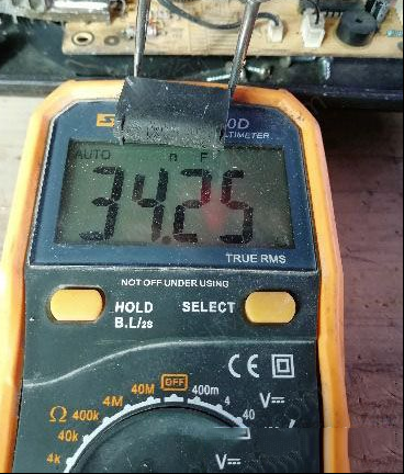

       经过一番故障排查,发现市电滤波电容2uF异常(这个电容是稳定内部电源,消除电源污染的),更换后加灯泡(100-200W即可)试机,故障机修到这里,终于修好值得探讨。。
