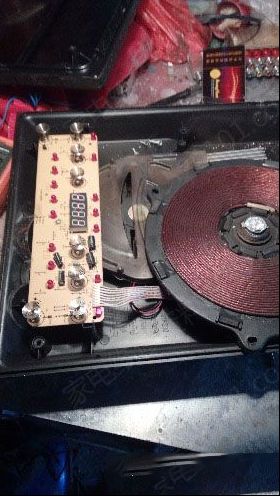

摘要: 收到同行送来的故障机壹台九阳JYC-21FS37电磁炉,故障表现为不通电,测300v正常,更换OB2226AP电源块故障不变,断电后300v电压泄放缓慢,分析电源沒起振,测R501红黑绿已开路,旧板上拆一红红绿换上之后故障机修到这里,终于修好值得探讨。,为验 ...
    收到同行送来的故障机壹台九阳JYC-21FS37电磁炉,故障表现为不通电,测300v正常,更换OB2226AP电源块故障不变,断电后300v电压泄放缓慢,分析电源沒起振,测R501红黑绿已开路,旧板上拆一红红绿换上之后故障机修到这里,终于修好值得探讨。,为验证还回原OB2226AP后一切正常。
