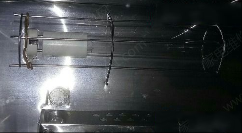

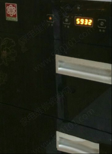

摘要: 最近上门维修收到其他维修同行的一台樱花牌家用消毒柜,故障表现为上柜无法消毒,经查是上柜的紫外线灯管一端脱落,初步分析原因是管座松动,导致使用中因震动而使灯管脱落。想找个片状东西将管座顶住,但因工作时上柜温度 ...
    最近上门维修收到其他维修同行的一台樱花牌家用消毒柜,故障表现为上柜无法消毒,经查是上柜的紫外线灯管一端脱落,初步分析原因是管座松动,导致使用中因震动而使灯管脱落。想找个片状东西将管座顶住,但因工作时上柜温度高,不能使用塑料、橡胶等不耐高温和有异味的东西。
       考虑再三,决定在灯管防护网上固定一端导线里面的铜丝将管座顶住,使灯管不再脱落,效果非常不错。
