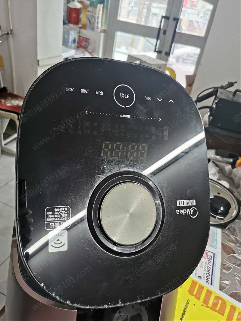

摘要: 收到同行送来的故障机壹台美的MB-FZ4086电饭煲,用的是电磁炉方式加热,上盖没显示,电源板有5V18V,拔掉排线,测上盖5V、18V对地无穷大,怀疑该线折断,网上说此型号的电饭锅上盖是一次成型,从里面是无法打开,唯一的 ...

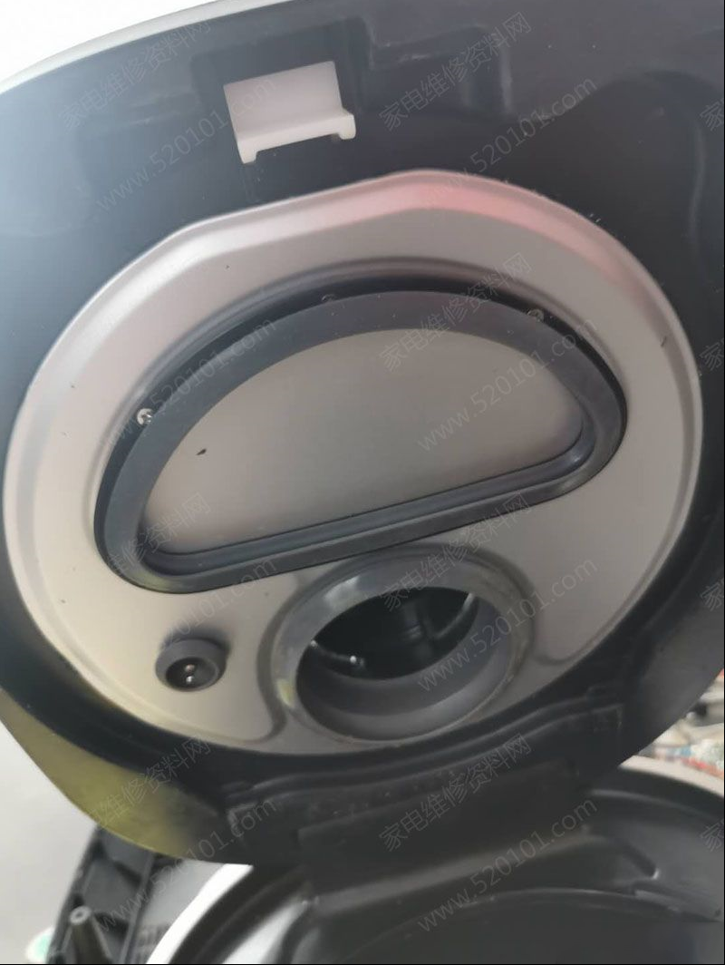

    收到同行送来的故障机壹台美的MB-FZ4086电饭煲,用的是电磁炉方式加热,上盖没显示,电源板有5V18V,拔掉排线,测上盖5V、18V对地无穷大,怀疑该线折断,网上说此型号的电饭锅上盖是一次成型,从里面是无法打开,唯一的是玻璃面板,我用热风枪一边吹一边撬,中间还是牢牢粘一起,不敢太用力,怕面板出现裂纹吃不了兜住走。最终发现内盖嵌在外盖里面,如下图所示。
