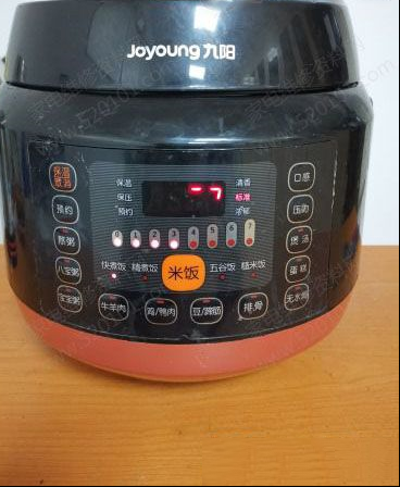

摘要: 收到同行送来的故障机壹台九阳JYY-50C1-C电压力锅,故障表现为插电正常,开始煮饭程序即显示E3并滴滴报警,这锅结构比较简单,上盖部分没有保护线路,最后查出是压力开关松了导致的,移位,重新复位固定,一切正常。 ...
