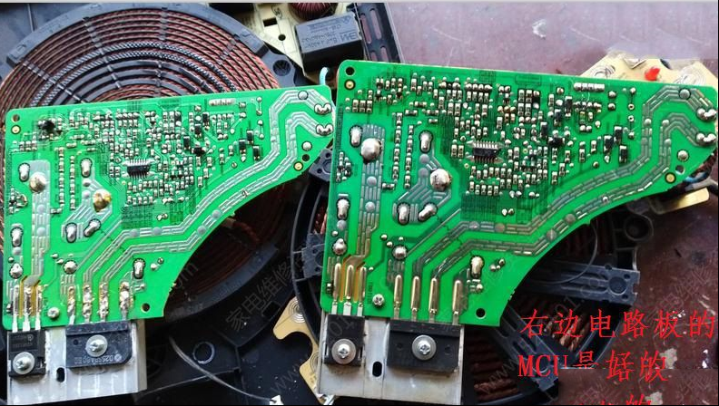

摘要: 收到同行送来的故障机壹台美的KT2115电磁炉,故障表现为不通电。拆机查电源线到电路板的插头烧坏,电路板有烧黑松动。再查保险正常,但IGBT短路,桥短路。IGBT损坏,必查驱动级。果不其然,驱动级一只丝印5J二极管坏,一 ...
    收到同行送来的故障机壹台美的KT2115电磁炉,故障表现为不通电。拆机查电源线到电路板的插头烧坏,电路板有烧黑松动。再查保险正常,但IGBT短路,桥短路。IGBT损坏,必查驱动级。果不其然,驱动级一只丝印5J二极管坏,一只N型贴片坏,一只P型贴片坏。
      先将电源线到电路板这边的插头剪断,线直接焊电路板EMI板,换18V二极管代5J,N型在旧板上拆一只焊上,P型没找到(旧板上的也是坏的),用8550焊上,桥用相同的换上,先不装IGBT,通电测G极电压为0V。装上IGBT,串灯泡,通电灯亮(接近正常亮度,因电路板上电容为5uF*3,所以灯亮为正常),放锅加热,灯有闪动。去除灯泡,装保险,通电放锅,检锅加热马上E2。

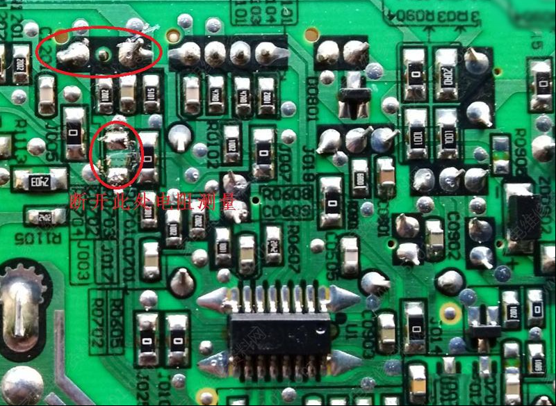

查感温正常,测主感温插座电阻值小,理电路,断开MCU的9脚,再测主感温插座阻值恢复正常,心里一想这货怕又要白干 ,测MCU的9对地果然只有几十欧。
        找旧板,找到一块板与此机板一模一样,测找出的板上MCU的9对地阻值正常,估计此MCU应该是好。拆下旧板MCU换上,通电试机不再显示E2,加热正常。依序装机完修。
