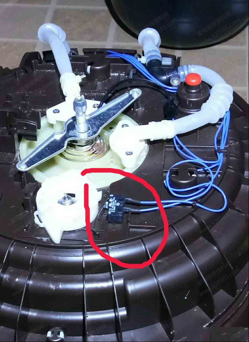

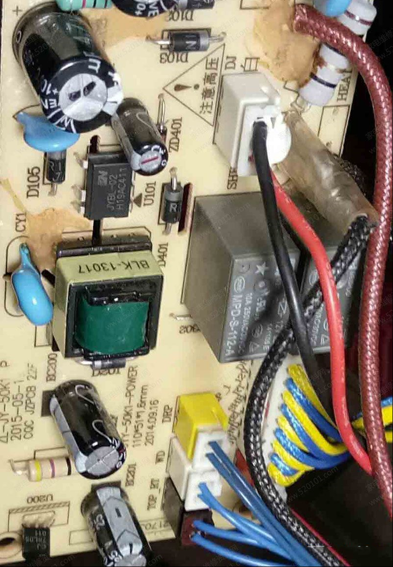

    收到同行送来的故障机壹台九阳JYY-50K1电压力锅,用户说最近使用能做熟饭,但饭熟后降温过程中会发出刺耳的尖叫声,并不再显示倒计时,而是显示字母P或是E,其他还有什么就不记得了。既然能做熟饭,压力开关也能适时断开,根据以往维修经验和网上高手师傅们的经验介绍,推断主板、压力开关、主温控器应该正常。实测主板也未发现损坏元件,问题很可能出在锅盖内。

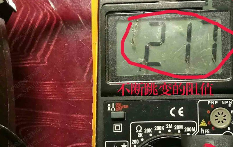

       拆开锅盖,观察接线完好,测锅盖中心温度传感器阻值为108k Ω,应该正常。测微动开关按下时两脚间阻值在200Ω到800Ω之间不断跳变。而直接断开微动开关两脚接线,盖好盖子通电启动,显示E7。直接将其换新,加水,通电试机,直至米饭做完故障未再出现,又反复几次试机均正常。估计是因为微动开关内部接触不良,电脑芯片误认为使用者在锅内压力较高时强行开启锅盖,故才发出声音报警。
       拆开微动开关,看到两电极触点明显变黑色,应急修理只需简单处理即可,但为避免不久再返修还是换新开关,并且在更换前检测接触良好。
