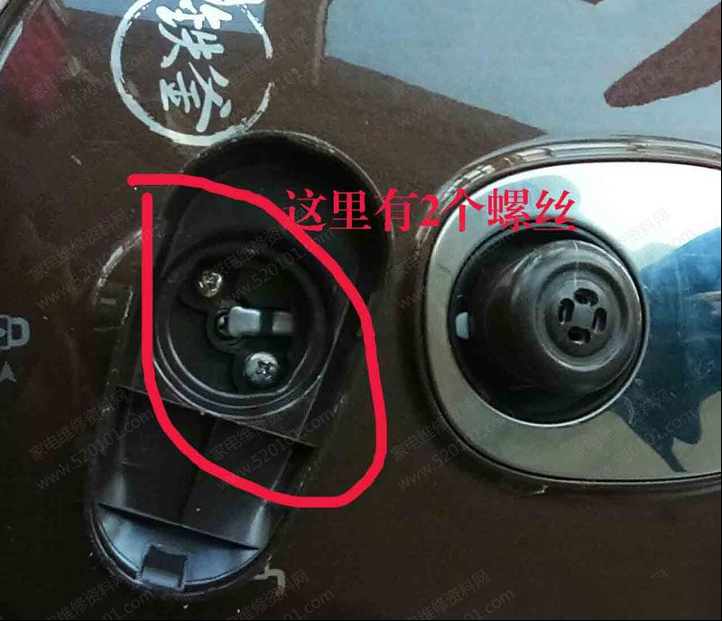

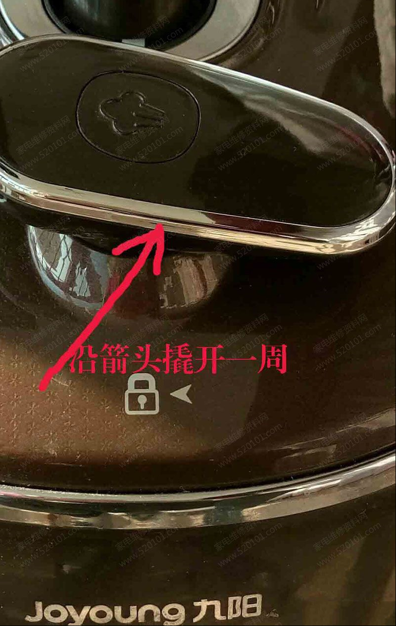

    如下图所示,首先用扁平螺丝刀沿箭头位置撬开,取下转动手柄的上层;
       旋出转动手柄内的2颗螺丝,取下转动手柄的下层;

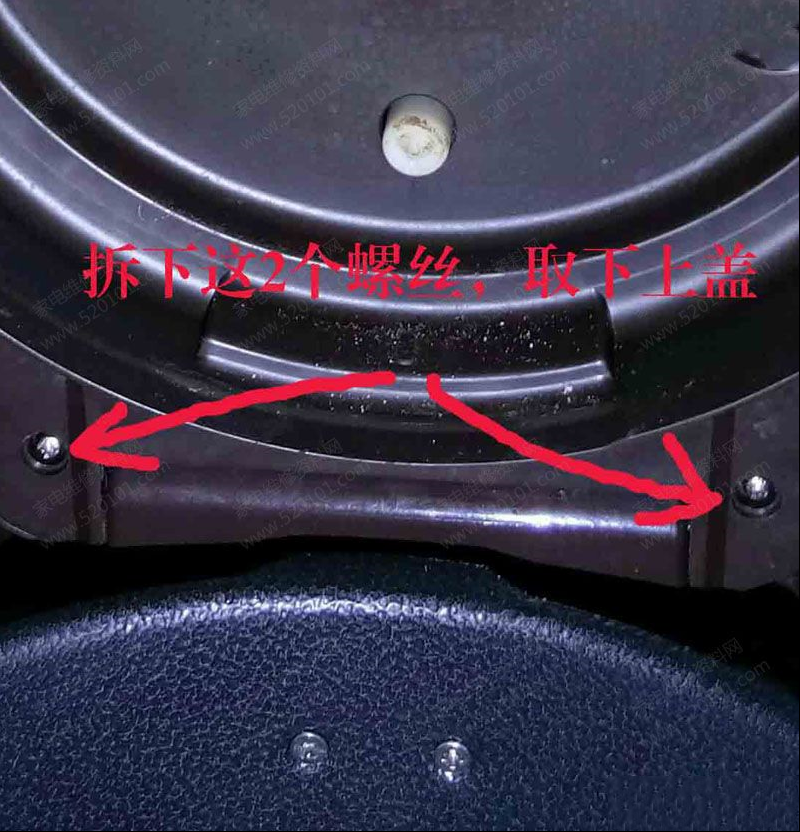

        同样用扁平螺丝刀撬开并取下锅盖的上层,撬开之前需先旋出靠近内胆的2颗隐藏螺丝;
       取下锅盖的上层后,即可看到内部的温度传感器、微动开关及相关接线情况;
       检查或维修结束后,按相反顺序安装即可。
