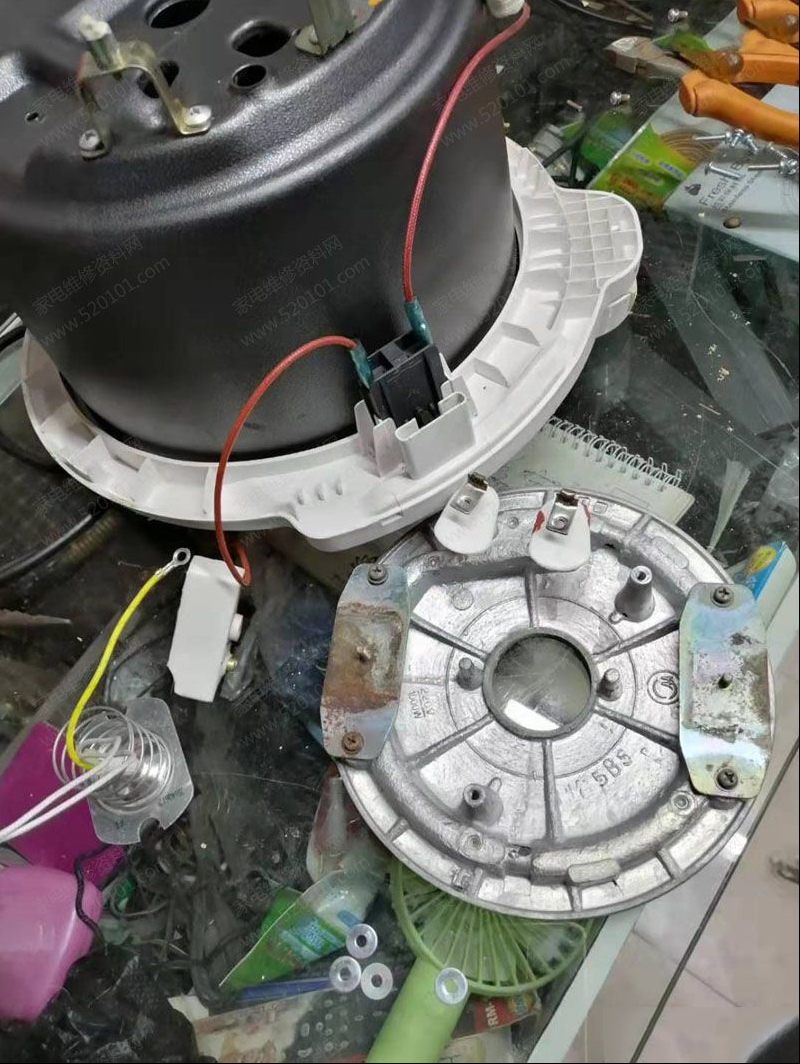

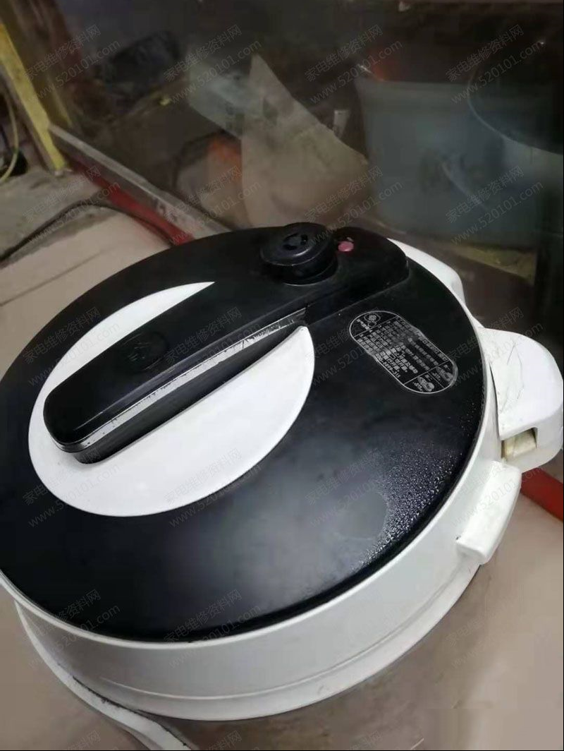

    收到同行送来的故障机壹台用户送来的电压力煲,客户说不存压,漏气的现象,购同型密封圈后几天正常过,现在又不存气压了。在我维修部首先检查发热盘平整,无易物,检查内锅底无变型、上沿口有些小不平、圆度不太正,同时检查锅盖内无什物、密封圈新换不久、密封也良好!
       通电试机器,气从盖与锅身接合口漏,再次检查校正内锅圆度。然后锤平上沿口。用沙布擦拭内锅密封圈接合位。再试机器,故障依旧。

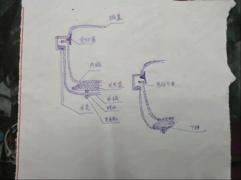

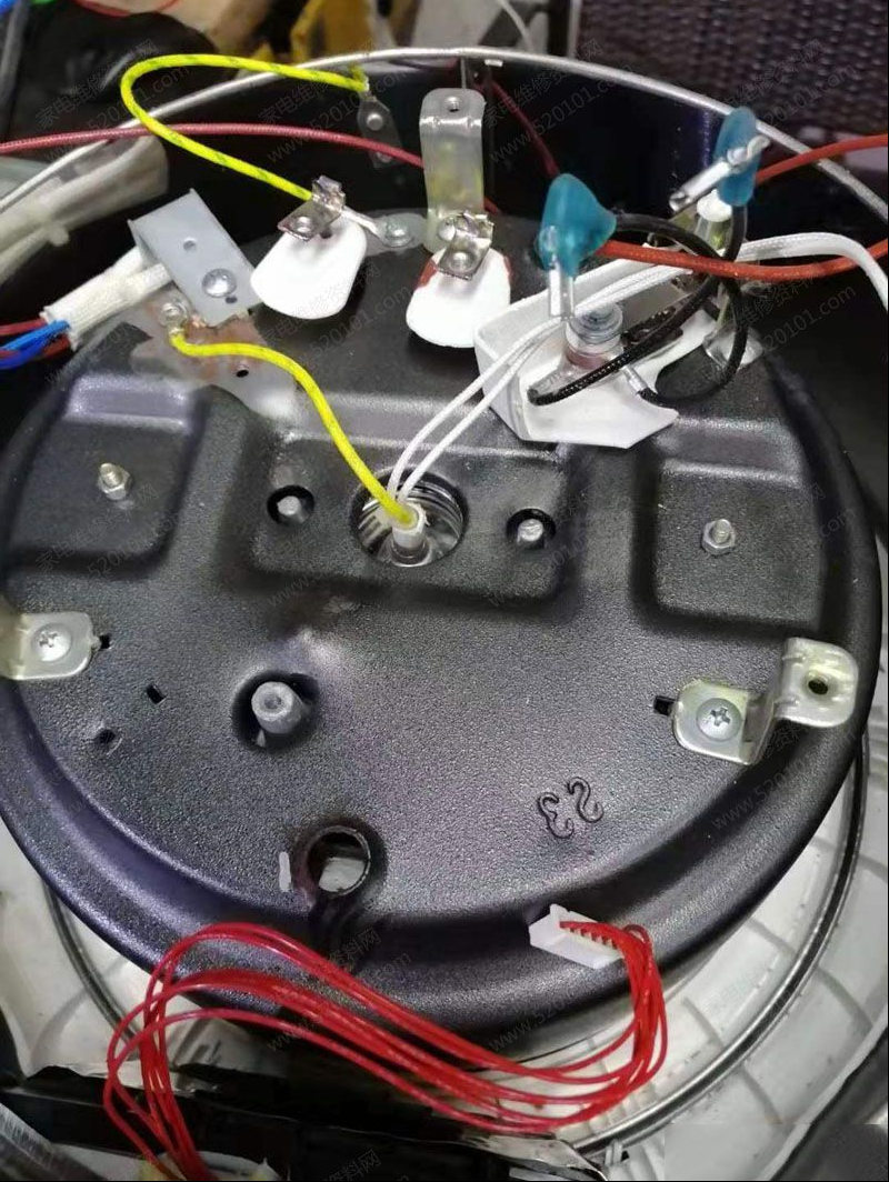

       静下心来仔细想了一下,可能是内锅下沉,导致密封圈不能先导预封而漏气,检修过程如下图所示,机械安装完后,还调整回压力开关才行。
  最近用户自换的新封圈
  从接合缝漏气

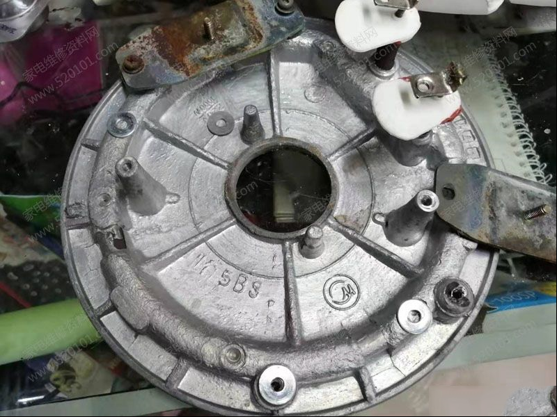

  最后一刀,发热盘由两螺丝母固定的
  发热盘取出后的样子,边上的四个介子用于垫高用
  放入垫高的介子片
  手工画的图,让大伙明白点
