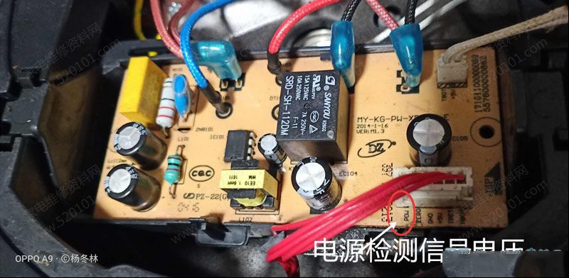

摘要: 收到同行送来的故障机壹台MY-CS5011P电压力锅,故障表现为上电只见面板指示灯全闪动,不加热情况。拆掉下盖,测电源板12V、5V电压正常,当测那个标注为POW信号端子时,无电压,正常时应有6.5V左右电压。这脚是电源检测信 ...

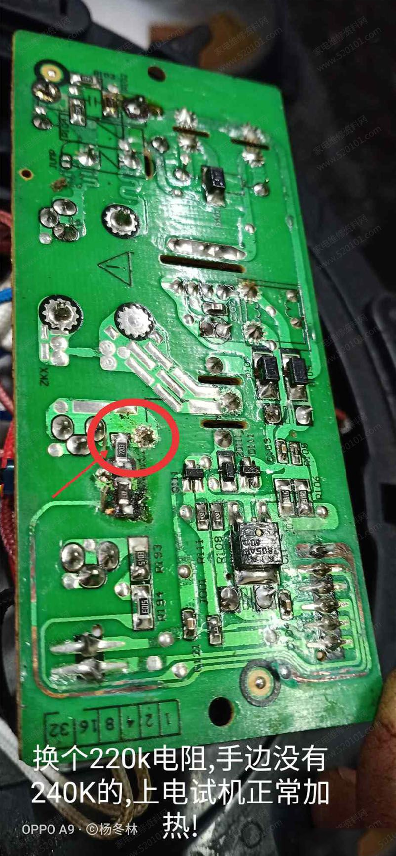

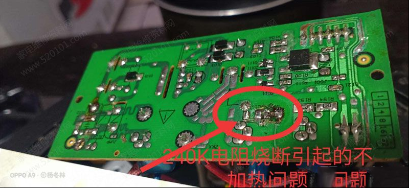

    收到同行送来的故障机壹台MY-CS5011P电压力锅,故障表现为上电只见面板指示灯全闪动,不加热情况。拆掉下盖,测电源板12V、5V电压正常,当测那个标注为POW信号端子时,无电压,正常时应有6.5V左右电压。这脚是电源检测信号端。翻转板子,发现有两个240K的电阻串联接电源一端,用铬铁焊开测量,发现其中一个电阻已烧成无穷大了。

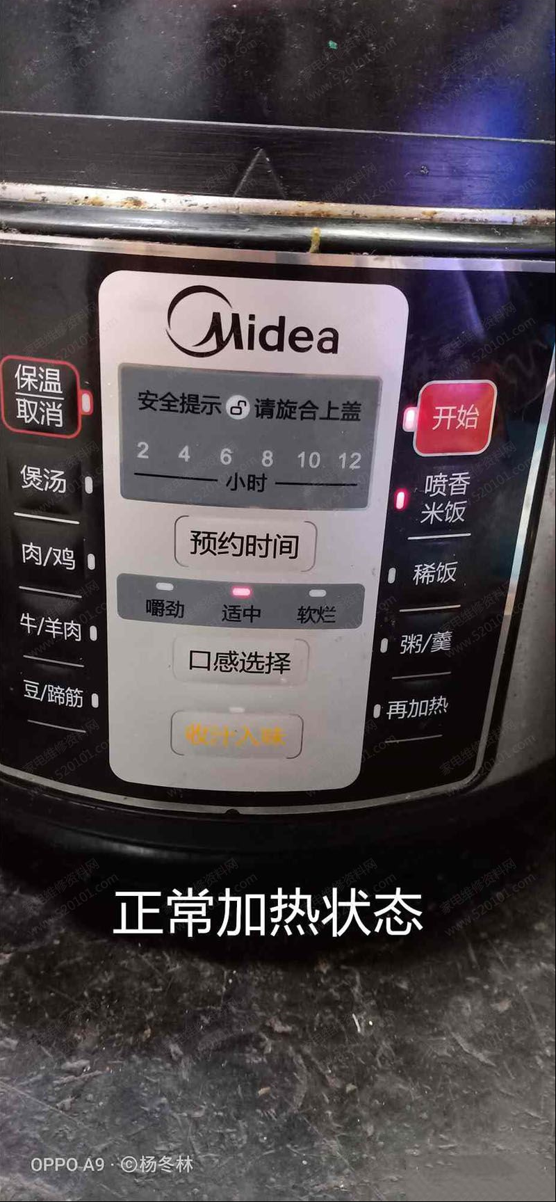

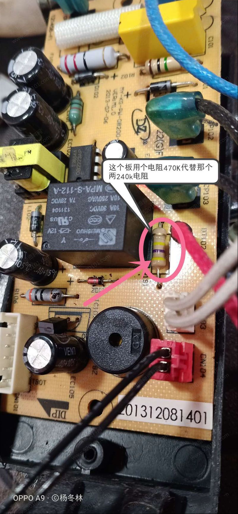

       由于手边没有240K的,只好装个220K的电阻上去。(以前也修过这种相似的板,发现只是用一个大电阻470k代替这两个贴片电阻)通电测试机子,面板灯不再闪动了,按开始键,正常加热。
